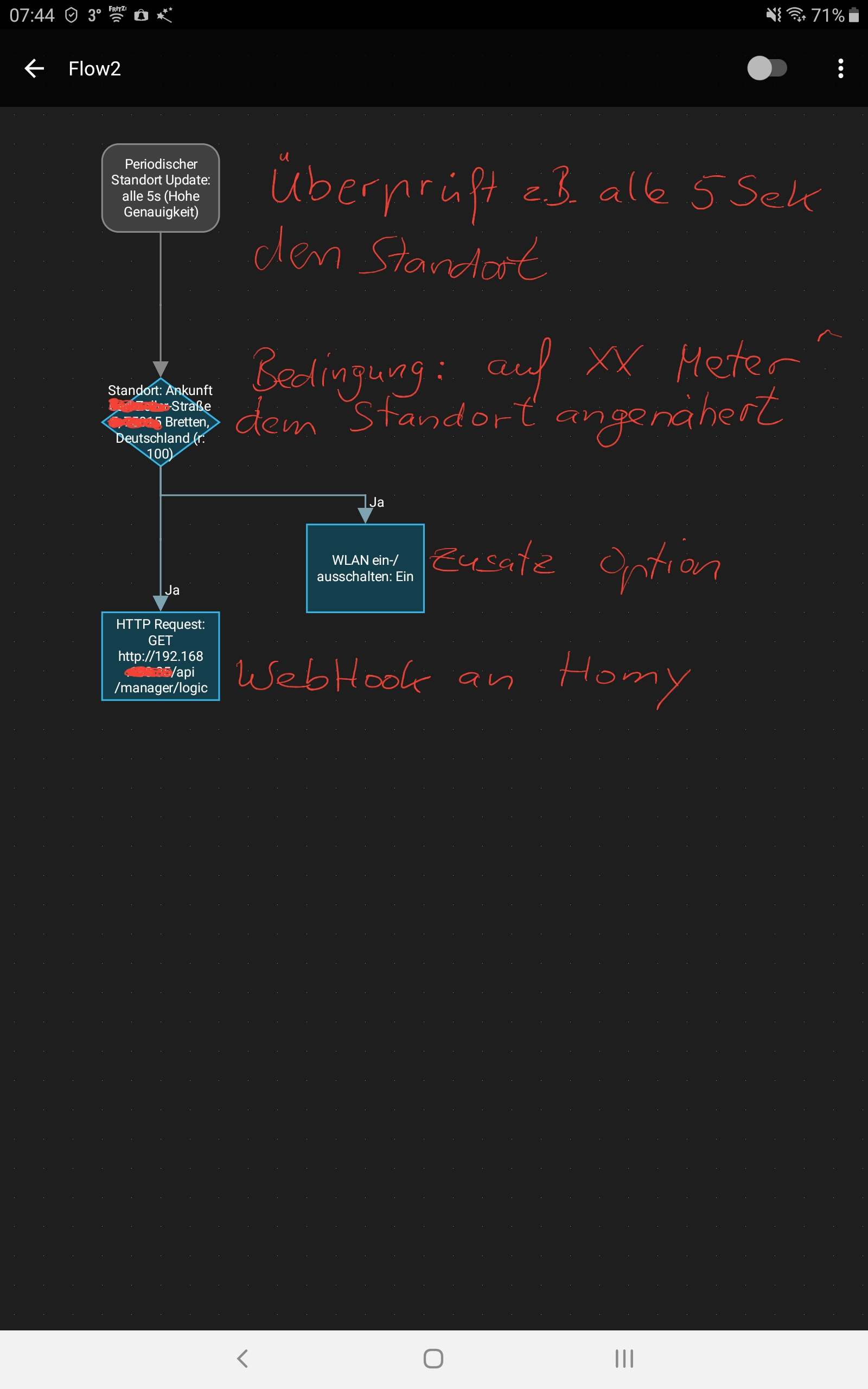

Hier mal ein sehr einfaches Beispiel:
Das Ganze ist in deutsch und grafisch ähnlich aufgebaut wie Node Red.
Sobald eine bestimmte Push Nachricht eingeht, feuert die App den Webhook an Homey, der dann dort einen Flow auslöst. Das Ganze funktioniert mit einem internen Webhook ohne merkliche Zeitverzögerung.

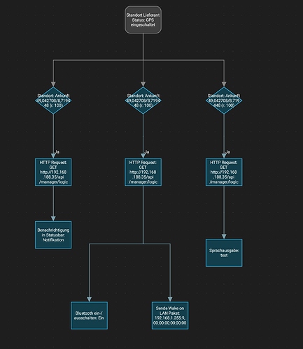

Um den Beitrag von @azid zu ergänzen. Wer Androider ist und eine punktgenaue Anwesenheit realisieren möchte, sollte Auromagic testen.
Zur Erklärung:
In Zeile 1 wird das Handy aufgefordert, permanent die GPS Daten zur Verfügung zu stellen.
In Zeile 2 werden diese Daten geprüft, ob eine Übereinstimmung mit den hier angegebenen Koordinaten besteht. In diesem Beispiel 3 verschiedene (beliebig erweiterbar). Z.B. Zuhause, Arbeit und Stammkneipe…
In Zeile 3 schließlich, wird jeweils ein anderer WebHook an Homey gesendet, um eine beliebige Aktion auszulösen.
Das Ganze kann natürlich noch mit weiteren Bedingungen oder Aktionen ergänzt werden.

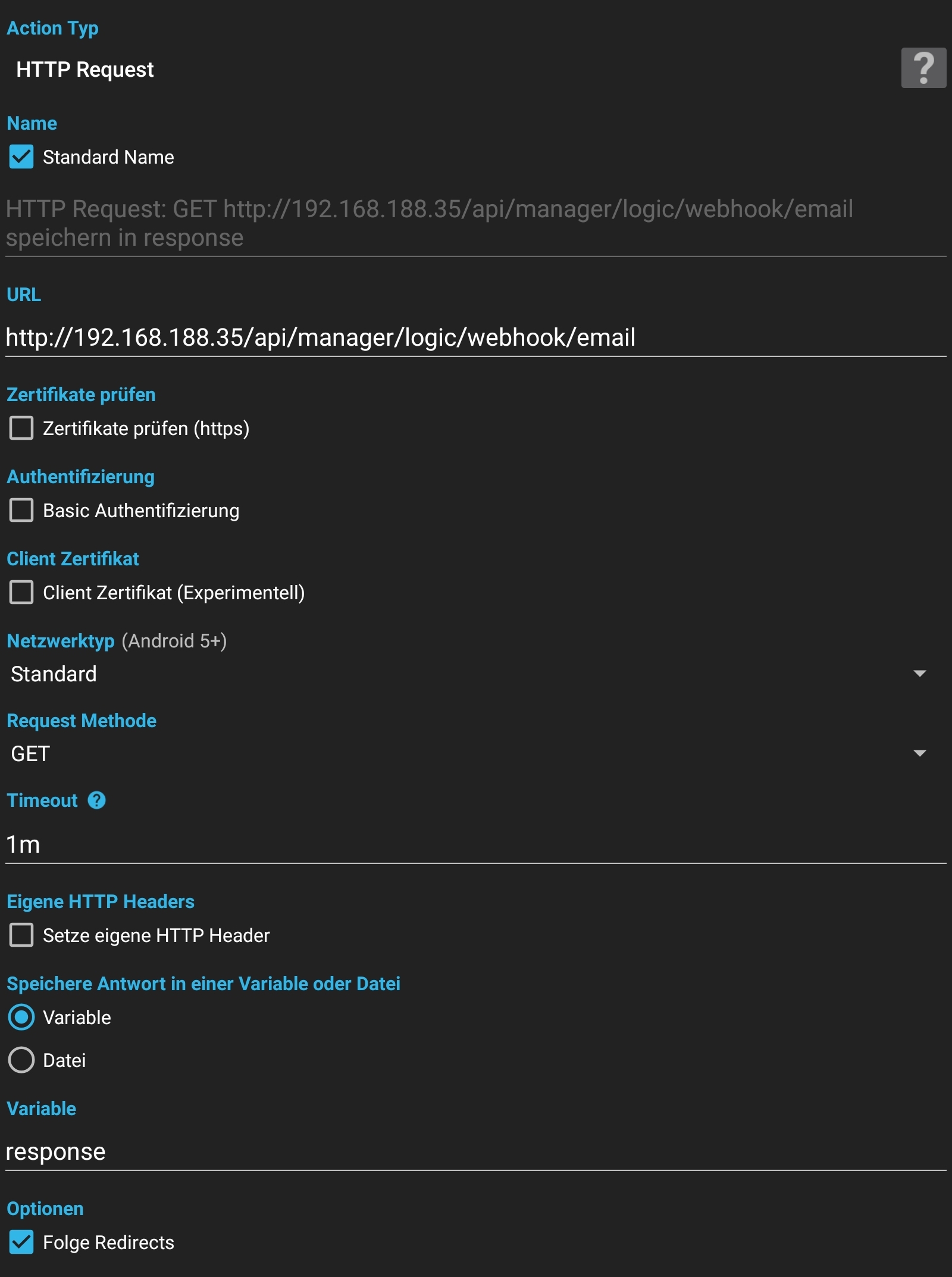

Und schließlich die Karte für Webhooks
