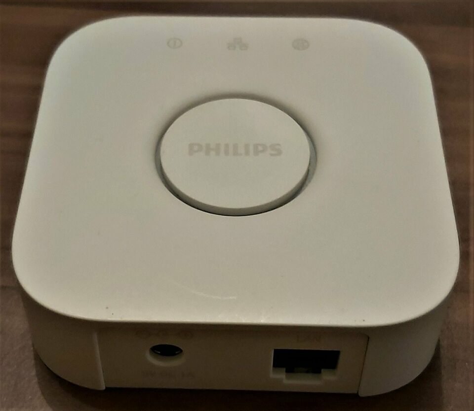

Vielleicht doch eine Hue-Bridge?
Ich hatte meine schon vor Homey und habe sie behalten. Für Lichtsteuerung ist Hue für mich besser geeignet als Homey. Vor allem Szenen und die Farbauswahl gefallen mir besser.
Ist aber eine Frage det Präferenzen.
Mit Hue: mehr Geräte
Nur Homey: keine zusätzliche Hardware
Hab bisher keine Hue. Meine Lichter bestehen bisher aus IKEA (weil das zuerst da war), Yeelight Birnen und noch 2 Osram Birnen. Funktioniert, daher habe ich bisher die Kosten für Hue gescheut.
Gibt es für € 20.- bei Ebay Kleinanzeigen
Alternativ einen ConBee Stick. Der frisst so ziemlich alle Zigbee Geräte und gibt sie an Homey weiter.
