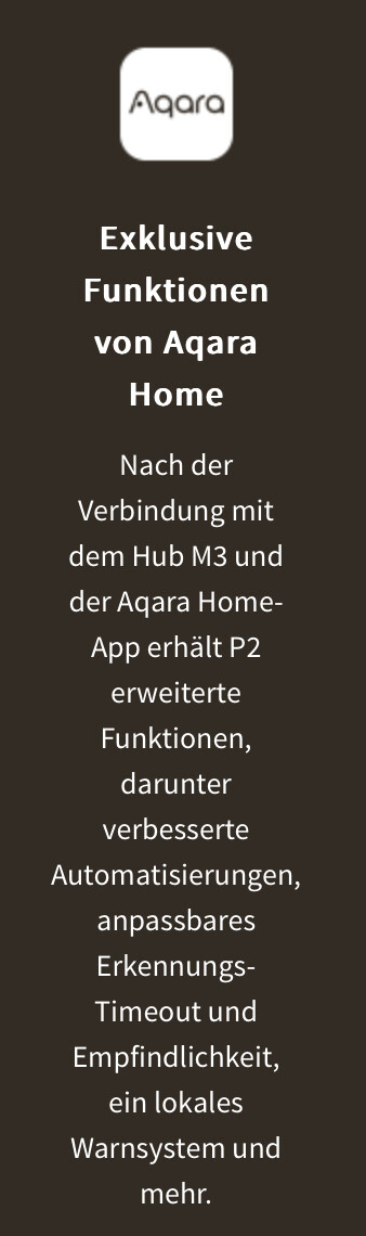

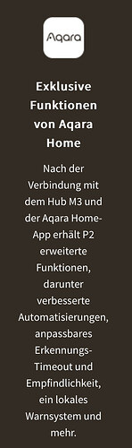

Mit „Aqara P2“ meinst Du vermutlich den Aqara Bewegungs- und Lichtsensor P2, oder?
Bist Du denn sicher, ob der Sensor überhaupt unterstützt wird? Die Homey Aqara App unterstützt diesen nämlich noch nicht.
Da der Sensor aber eine native Matter over Thread Funktion hat, wäre das theoretisch eine Möglichkeit. Allerdings habe ich im HP23 Firmware Changelog nichts gefunden, was auf eine Unterstützung von Bewegungssensoren mit Helligkeitsmessung hindeutet.
Des Weiteren werden scheinbar nicht alle Funktionen unterstützt, wenn man den Sensor nicht über eine Aqara Hub verbindet:
Die Praktiken von Aqara gehen mir persönlich mittlerweile ziemlich gegen den Strich. Außerdem liest man im entsprechenden App Topic immer wieder von Problemen, überwiegend mit Sensoren, dass dieses bereits nach kurzer Zeit keine Statusänderungen mehr übermitteln.
Theoretisch kann man (fast) jeden Bewegungsmelder mit Lichtmessung nutzen. Allerdings macht es für eine Markisensteuerung meiner Meinung nach am meisten Sinn, wenn es ein Outdoor Sensor ist, wie z.B. der Philips Hue Motion Sensor Outdoor, der auch in der Nähe der Markise platziert werden kann, entsprechende Zigbee Bedingungen vorausgesetzt.

Ich habe auch keinen Hub von Aqara, und die nötigsten Funktionen gehen.
Helligkeit und Bewegung.
Probleme mit der Übermittlung hatte ich bisher noch nicht.

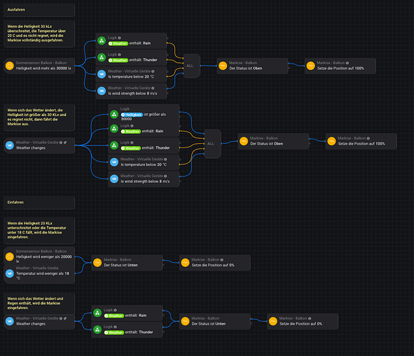

So hier mal ein kleiner Bericht.
Die Einrichtung der Markise in die TaHoma App hat Problemlos funktioniert.
Was den Aqara Sensor betrifft, habe ich mich gegen diese Lösung entschieden, da ich keine Möglichkeit habe diese an meinem Balkon so anzubringen dass er sowohl die Bewegung auf dem Balkon erkennt als auch die für die Markise relevante Sonneneinstrahlung messen kann.
Hinzu kam noch das der Aqara Sensor nicht Wasserdicht ist.
Als Lösung habe ich nun den Somfy Sunis io verwendet.
Dieser dient nun ausschließlich zur Steuerung der Markise.
Auch dieser hat sich Problemlos in die TaHoma einbinden lassen und somit auch in Homey.
Nun habe ich mir mal zwei Flows für die Markise gebastelt (Die Werte für Helligkeit müssen ggf. noch nach Erfahrung angepasst werden).
Zusätzlich zum Sonnensensor wurde noch ein Windsensor an der Markise angebracht. Dieser kann aber nur direkt mit dem Motor verbunden werden und nicht ausgelesen werden.
Sollte jemand fragen oder Anregungen haben, gerne raus damit :slight_smile:
Ich hatte ja in meinem letzen Post ein Bild von meinen Flows gepostet.
Ich würde gerne nun noch die Möglichkeit haben, dass das einfahren deaktiviert wird wenn ich die Markise Manuell bedient habe.
Es gibt ja auch Tage, da fährt man sie aus welchen Gründen auch immer Manuell aus oder ein, in diesem Fall möchte ich natürlich nicht, dass sie dann ggf. direkt wieder aus,- bzw. einfährt.
Hat mir da jemand einen Vorschlag wie ich das am besten umsetzen kann?
Danke
Wie definierst Du “manuell”? Wirklich an einem Taster mit angeschlossenem Somfy Relais, oder auch per Homey oder Somfy App, bzw. Sprachbefehl?
Wenn mit einem Taster, ist der Taster auch in Homey integriert? Und wenn ja, hat dieser irgendwelche Trigger Karten (Wenn…)?
Ich meine beides :slight_smile:
Wir haben eine Fernbedienung zur Markise, diese ist nicht in Homey eingebunden. Lässt sich auch nicht einbinden.
Aber auch wenn ich es über Homey manuell ausfahren bzw. Auf eine Position fahren lasse, fehlt mir die Idee wie ich es dann umsetze.
Eventuell könnte man eine Ja/Nein Variable, oder besser, einen Switch/virtuellen Schalter “Automatik” mit einbauen.
Wenn die Flows zum automatischen Ausfahren getriggert, und alle Bedingungen erfüllt sind, dann den Switch “Automatik” einschalten und dann erst die Markise ausfahren lassen.
Bei den Flows zum automatischen Einfahren der Markise muss der Switch “Automatik” als Bedingung hinzugefügt werden, und zwar eingeschaltet. Wenn die Markise durch einen der Flows dann automatisch eingefahren wird, muss der Schalter wieder ausgeschaltet werden.
Wenn Du die Markise jetzt manuell ausfährst, egal wie, bleibt der Schalter “Automatik” ausgeschaltet. Sollte jetzt einer der beiden Flows zum automatischen Einfahren der Markise getriggert werden, laufen diese ja nicht bis zum Ende durch, weil der Schalter “Automatik” ja aus ist.
Solltest Du die Markise manuell ausgefahren haben, diese dann aber doch automatisch einfahren lassen willst, weil Du z.B. weg willst, dann brauchst Du nur den Switch “Automatik” in der Homey App einschalten.
Ich hoffe das ist verständlich und habe keinen Denkfehler gemacht… :thinking:
Ja das klingt plausible und hört sich nach einer ganz guten Möglichkeit an :slight_smile:
Zumal ich das dann ja sogar noch Anwesendheitsabhängig machen könnte :slight_smile:
Das der Schalter wieder auf Automatik geht wenn die letzte Person aus dem Haus geht :slight_smile:
Danke für den Denkanstoß. Ich bin einfach noch nicht so in der Materie vertieft, da fehlen mir dann teilweise einfach die Ideen :slight_smile: wenn ich diese dann mal habe, dann klappt es auch mit der Umsetzung.
