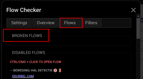

  1. La liste des flows qui sont cassés (liaison manquante entre deux cartes)
    Dans l’application web, allez dans l’aperçu de l’application, choisissez Flow Checker, et dans l’écran de l’application, sélectionnez “Configurer”, puis l’onglet Flows.
    Dans la première vue d’ensemble, vous trouverez les flows interrompus, BROKEN FLOWS.
    Screenshot from 2024-02-07 00-25-27
