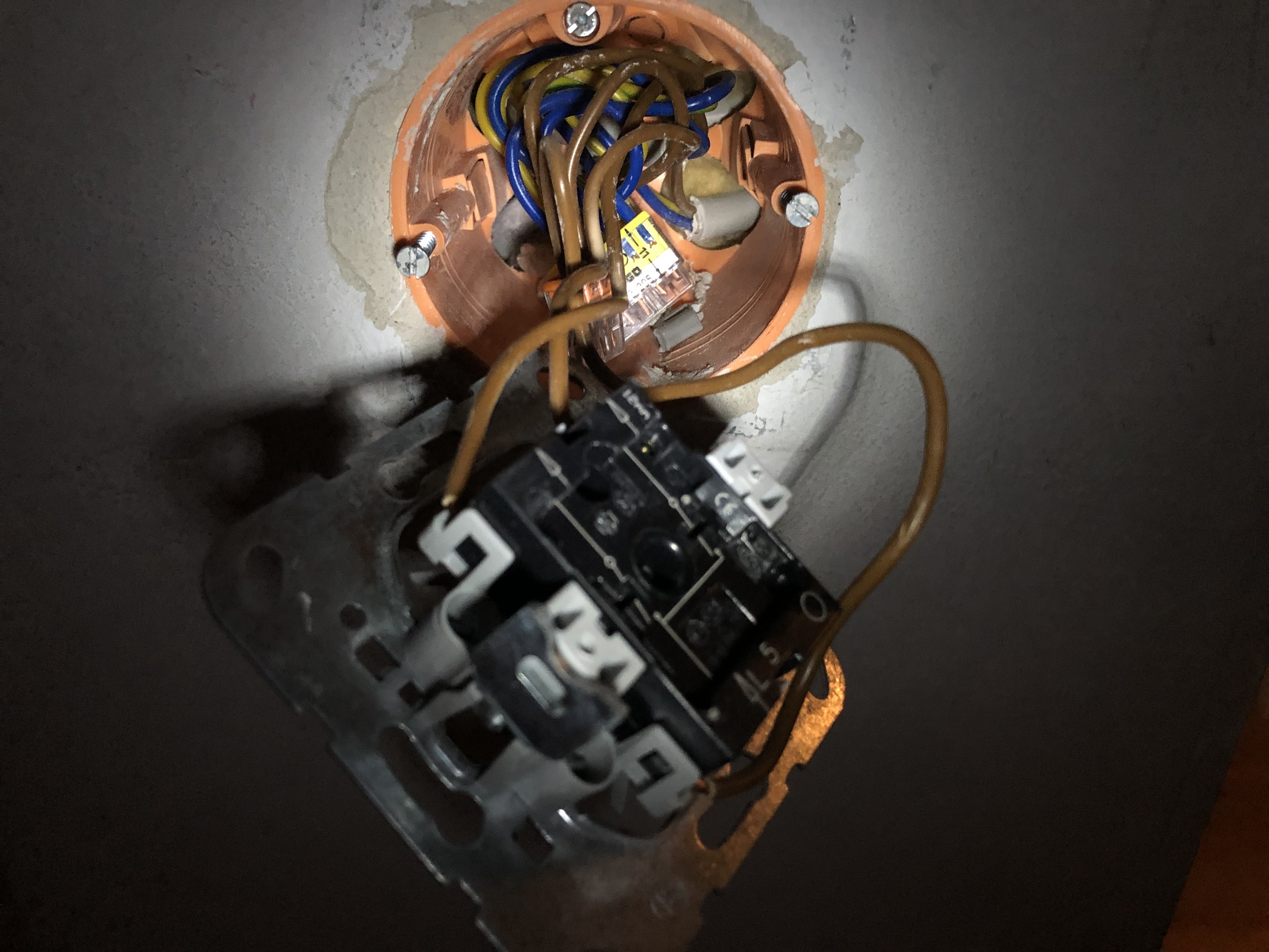

Hab mal den Lichtschalter vom Kinderzimmer aufgemacht um einen Fibaro Dimmer einzubauen doch leider sind alle Kabel Braun was in den Schalter gehen. Unter dem Schalter ist noch eine Steckdose.
Hab mal Bilder gemacht das man sieht was ich meine.
Das Untere Kabel ist L steht ja auch auf dem Schalter.
Die oberen 2 sind Deine Leuchtmittel, also Draht zur Lampe. Scheint ja ein Doppelschalter zu sein?!
N sitzt ja in der Dose (Blau)
ja genau Doppelschalter… davon ist aber nur einer belegt die andere Lampe ist nicht angeschlossen.

Das sollte sich mal ein Elektriker ansehen. Schon die Tatsache, dass jemand noch nicht mal die richtigen Farben zum Schalter benutzt hat, deutet auf einen unwissenden Bastler hin. Zumindest hat er sichere Wago Klemmen verwendet.
Der Zweite, nicht angeschlossene Schalter deutet darauf hin, dass du auch bei deiner Lampe an der Decke einen doppelten Anschluss hast. Früher benutze man gerne Lampen mit mehreren Birnen, die zur Hälfte oder ganz geschaltet werden konnten. Wenn dieser 2. Schalter abgeklemmt ist, sollte auch kein Strom mehr auf diesem 2. Kabel sein.
Letztlich gibt dir aber nur ein Stromprüfer oder Multimeter die Antwort.
Lass dir ein UP Modul von einem Elektriker einbauen und schau ihm auf die Finger. Den Rest kannst du dann selbst erledigen.
