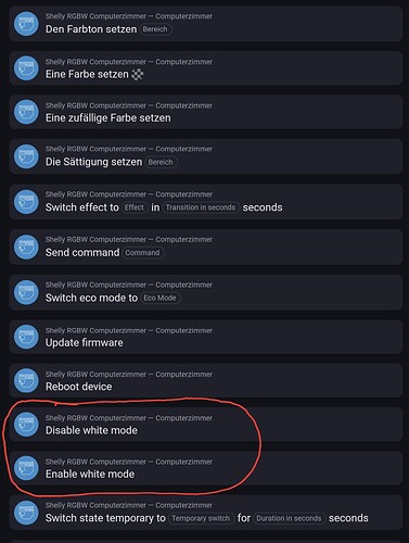

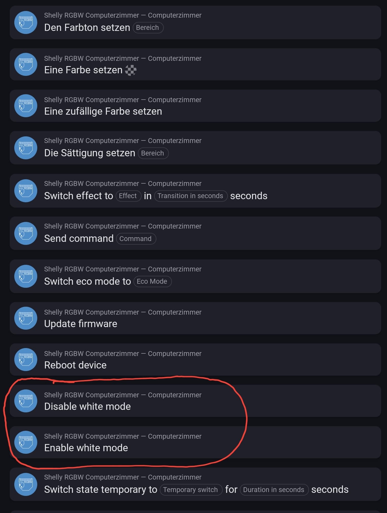

Also es gibt bei den Shellys wohl einen “weiss-modus” der auch nicht so richtig funktioniert.

Bist du sicher, dass die Info stimmt ?
Ich hab da gar keine Probleme.
