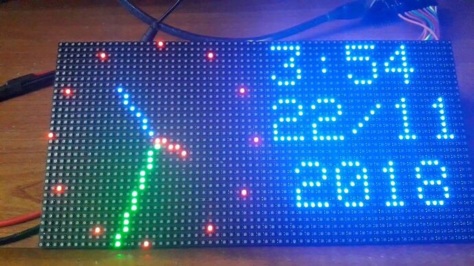

We finally made it to release of the initial version:
Hi Thomas,
sobald etwas mehr Zeit ist, steht das Projekt ganz oben auf meiner Liste. Zwar nicht als Dashboard, sondern eine Art LED Paneele. Theoretisch sollte es möglich sein bei entsprechend vielen LEDs auch Symbole und Schriftzüge darstellen zu können.
Sozusagen LaMetric in 1x1 Meter.
Ich bin gespannt!
Das wirst Du dann doch hoffentlich bei “Uwes kleine Bastelstunde” veröffentlichen. :+1:t3:
Natürlich, aber wie gesagt das braucht Zeit.
Ich seh schon. Da wird bestimmt noch die Frage nach pattern uploads kommen :rofl:
