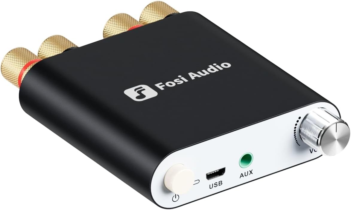

Wir machen es mal komplizierter :joy:, falls es zu leise sein sollte.
Du kannst hinter Alexa auch noch einen Mini Verstärker pflanzen, dann kracht es richtig in der Sauna.
Wenn Alexa das Ding per Bluetooth erkennt, geht es sogar ohne Kabel.
