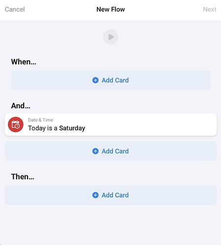

Dat doe je met een En logica kaartje : vandaag is het een zaterdag.
Misschien is dit bruikbaar.
Voor voorwaarden als “en morgen is het zondag” kun je deze gebruiken, met het getal 7 (mits maandag dag 1 is):
“Morgen is zondag” is equivalent met “Vandaag is zaterdag”.
