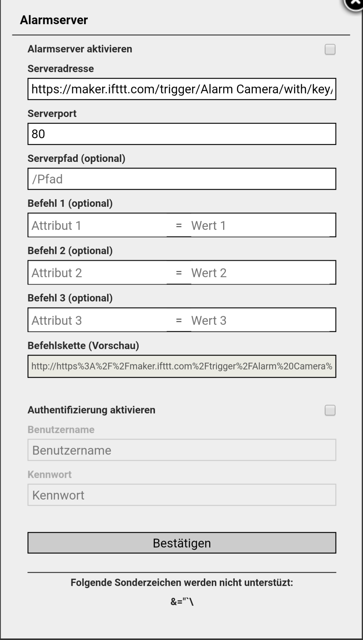

Die Instar können auch einen Alarmserver ansprechen. Ich muss mal versuchen, ob sie so auch einen Webhook direkt senden können.
Screenshot_20190425_155411
Habs eben versucht. Geht nicht, die Instar sendet den direkt im Alarmserver eingegeben Webhook nicht :sob::sob::sob:

Ich hab nochmal ein kleines Update für dich.
Ich hab es hin bekommen, dass die Instar Kameras einen Webhook an Homey senden.
Das Problem hierbei ist, dass bei jedem Bewegungsalarm der Hook aufschlägt. Egal ob Regen oder sich bewegende Äste im Wind, du wirst mit Meldungen zugeschissen.
Man kann das etwas eindämmen, in dem man nur bei bestimmten Bereichen den Alarm auslöst.
Als Bewegungsmelder Alternative ist das aber völlig ungeeignet. Du weist zwar, dass sich etwas bewegt hat, aber nicht was. Für eine Innenkamera ist das schon besser geeignet. Du solltest aber einen Präsenz Melder einbauen, da sonst das Spiel genauso schlimm ist.
Auch Haustiere sind ein Problem. Insbesondere Katzen machen richtig Freude.
Ich persönlich habe das Ganze wieder abgeschaltet. Es nervt mehr wie es nutzt.
