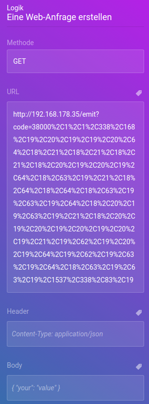

Infrarot Befehle per Webanfrage an Blastbot senden
Da die ganze Infrarot Geschichte in Homey nicht so recht funktioniert habe ich mir überlegt Infrarot Befehle an Blastbot zu senden dabei wird LAN intern eine Adresse aufgerufen.
Um meinen LG Ferseher lauter zu machen zum beispiel
Wenn ich aber den Flow teste kommt beim Webhook folgende Fehlermeldung
Cannot read property of "trim" of undefined
Was mache ich falsch?
Das interessiert mich auch.
Ich habe einen Webhook erstellt, um meine Thermostate, die noch am homee hängen, zu steuern. Und ich bekomme den selben Fehler wie @copiis
Hat jemand eine Idee?
Habe die Lösung gefunden.
Im Feld „Header“ stand bei mir „text/plain“
Korrekt ist aber „Content-Type: text/plain“
