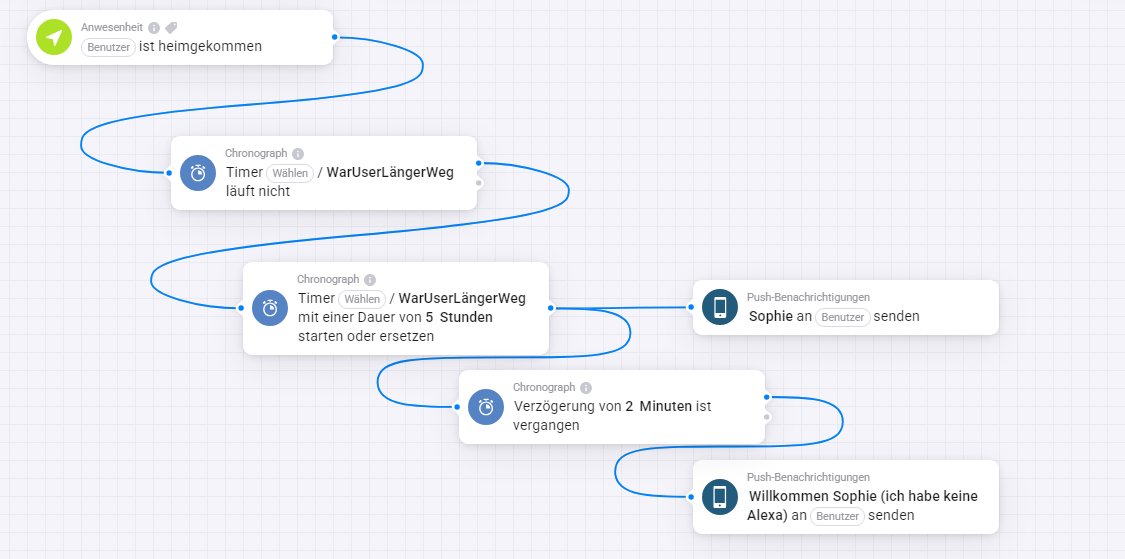

Der aktuelle Flow läuft für die Anwesenheit meiner Freundin sieht im Moment wie folgt aus:
Er läuft auch einwandfrei, aber……….wenn sie mehrmals am Tag ihr WLAN ausschaltet, bekommt sie wieder die Begrüßung :man_facepalming:
Ich stelle mir das so vor, dass der Flow abläuft, wenn sie, sagen wir mal die letzten 3 Tage nicht da war. Nach dem Ablauf soll er aber wieder für 3 Tage ruhen/deaktiviert sein.
Habt ihr da ne Idee?

Vielleicht eher Geschmackssache, aber ich würde eine Lösung ohne Aktivieren/Deaktivieren des Flows bevorzugen.
Es reicht, wenn Du nach Ein bestimmter Benutzer ist heimgekommen noch eine Chronograph-Karte Timer …/… läuft nicht einfügst und danach irgendwann den Timer wie von @Undertaker beschrieben startest.
Dann funktioniert es einfach in einem Flow, der einfach früh abbricht, wenn die Zeit noch nicht abgelaufen ist.
Die Karte Timer …/… läuft nicht bekommst Du, indem Du die UND-Karte Timer …/… läuft auswählst und dann die Karte mit der rechten Maustaste anklickst und auf Umkehren klickst. Das ist für mich besser lesbar, als wenn man die Originalkarte nimmt und den Nein-Zweig verwendet.
Edit: Ergänzung
Das würde bei mir dann etwa so aussehen:

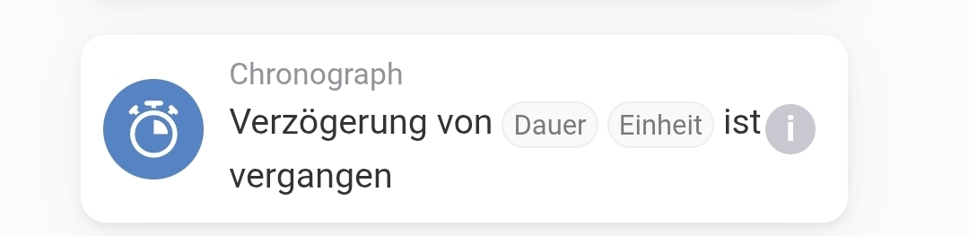

Noch eine Anmerkung zur Chronographenverzögerung von 2 Minuten, das kann maximal 89 Sekunden sein:
Das ist leider eine Homey firmware Einschränkung für die „Und“-Karten.
Dann solltest du besser die eingebaute Verzögerung verwenden – oder diese Kombination:
Dann…
startet Timer X mit einer Laufzeit von 2 Minuten
Wenn…
Timer X abgelaufen ist
Danke, ich persönlich würde mich dann auf 89 Sekunden beschränken oder wenn es denn sein muss, zweimal eine Minute warten :rofl:
:rofl: Smart haha, ich bin gespannt, ob Homey darüber hinwegsehen wird. Flows können nicht „ewig“ verzögert werden.
