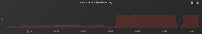

Bei folgenden Apps kann ich rel. eindeutig eine Zunahme der Speichernutzung erkennen (letzte 14 Tage):
  • Abus (von konstanten 6,3 MB auf konstante 8,0 MB)
  • Aeotec (von max. 11,3 MB auf max. 13,3 MB)
  • BleBox (von konstanten 6,5 MB auf max. 8,6 MB)
  • Everspring (von konstanten 6,4 MB auf max. 8,2 MB)
  • MCOHome Z-Wave (von rel. konstanten 9,7 MB auf max. 11,1 MB)
  • Nuki Direct (von max. 7,6 MB auf max 8,6 MB)
  • Philio (von konstanten 6,4 MB auf konstante 8,0 MB)
  • PoPP EU Z-Wave Produkte (von konstanten 6,7 MB auf rel. konstante 8,8 MB)
  • Sensative (von max. 6,7 MB auf max. 8,1 MB)
  • Soundboard (von konstanten 5,6 MB auf konstante 7,4 MB)
  • virtuelle GerĂ€te (von rel. konstanten 6,7 MB auf rel. konstante 7,6 MB)

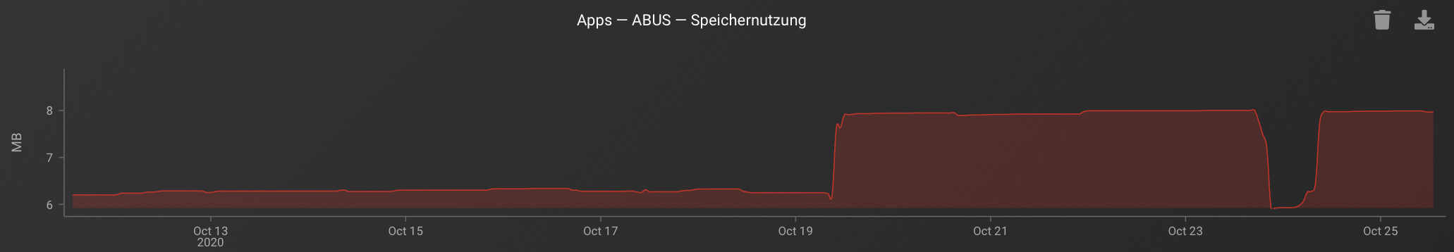

Hinweis: Ich habe oben nur die Apps erwĂ€hnt, bei denen eine eindeutige Änderung festzustellen ist. Apps mit “Berg- und Talfahrten” oder immer wiederkehrendem Anstieg und dann Abfall habe ich nicht berĂŒcksichtig. Hier ein Beispiel wo man die Zunahme deutlich erkennen kann (am 19.10. habe ich rc.38 installiert, am Abend des 23.10. habe ich einen PTP durchgefĂŒhrt):
Auch wenn es sich bei den genannten Apps ĂŒberwiegend nur um 1-2 MB handelt, ist es doch ziemlich auffĂ€llig. AuffĂ€llig finde ich es auch, dass keine ZigBee Apps (ich habe Aqara & Xiaomi ZigBee, Ikea Tradfri, INNR Lighting Devices und Philips Hue ZigBee installiert) betroffen sind sondern ĂŒberwiegend Apps fĂŒr Z-Wave GerĂ€te. Das widerspricht eigentlich der aktuellen ZigBee Problematik.
Inwieweit das ganze problematisch ist und sich ggfs. auf das Problem auswirkt, dass die Systemlast stetig steigt, kann ich nicht sagen.
