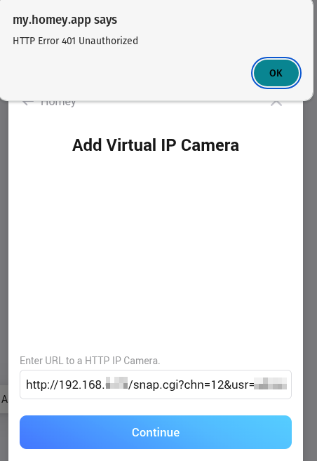

Ich habe detto issues idS, krieg die 401. Das Passwort hat ein Sonderzeichen, das ist aber enkodiert. Gibt es eine Begrenzung der Anzahl der Zeichen? Die Kamera ist eine 8415 2k+
Meine URL sieht so aus http://192.168.6.79/snap.cgi?chn=12&usr=admin&pwd=PWDenkodiert

das unauthorized kommt im Browser, wenn man die URL direkt in der Adresszeile aufruft? Wie schaut es dann aus, wenn man das Login weglässt? Kommt da das Login PopUp? Und nach der Eingabe des Logins landet man dann auf dem Snapshot der Kamera?
Wenn man das Kennwort in der WebUI der Kamera angelegt hat wird es auch funktionieren. Die Parameter, die die WebUI vorraussetzt, sind Gross/Kleinschreibung + min. 1 Sonderzeichen + min. 8 Zeichen und max. 32 Zeichen. Beim Anlegen des Benutzers muss man aber darauf achten, dass dieser auch Zugriff auf den Videostream hat:
Wenn man sich nicht sicher ist, einfach testweise mal den Admin User verwenden.
Unauthorized ist die Antwort von Homey, ich verwende den admin
Über den Browser - via DDNS (bin grad nicht vor Ort) – klappt es
hmmm - ich habe den Homey gerade nicht zur Hand um es zu testen. Aber das schaut ja dann so aus, als würde die Authentifizierung da nicht durchkommen.
Ich würde da einmal einen Nutzer mit beschränkten Rechten anlegen . Am besten per CGI - dann kann man mit einem einfachen Login testen. Beispiel:
/param.cgi?cmd=adduser&at_username=homey&at_password=mypassword&at_authlevel=111
Dieser User hat minimale Rechte, um auf den Videostream zuzugreifen:
Und ich bekomme damit per Browser den Snapshot:
/snap.cgi?chn=12&user=homey&pwd=mypassword
Wenn das auch im Homey funktioniert, kann man das Login schrittweise komplizierter machen und jedes mal zwischendurch testen.
funktioniert im browser, Homey wirft denselben 401
Update: wobei ich das im Moment im Browser mit DDNS probiere, bin nicht vor Ort
Funktionieren denn andere Zugriffe Homey → Kamera? Also das absenden von HTTP/CGI Befehlen?
also ich habe als erstes lediglich probiert den snapshot befehl als Virtuelle Kamera einzubinden, was wäre ein weiterer Test?

Dann ist die Frage was die virtuelle Kamera da anders macht… Die IP 192.168.6.79 ist auch ganz sicher die 8415? Wenn man da auf einer älteren Kamera landet, würde der verwendete CGI Befehl nicht funktionieren.
Bei einigen Routern (z.B AVM Fritzboxen) kann man auch direkt die DDNS Adresse im lokalen Netz verwenden - wenn die Adresse auf die WAN IP des Routers auflöst wird da direkt auf die lokale IP durchgeleitet.
Also, die Kamera ist die 8415.
Fehlt eventuell noch der Port in der lokalen Adresse? Bei der DDNS Adresse wird der Port, den man durchgeleitet hat, hinten an die Adresse angehangen. Wenn der interne Port ungleich 80 ist, muss man das auch bei der lokalen IP angeben.
ich hab 80 eingstellt, am Router die Port Weiterleitung und bei Homey Virtuelle Kamera geb ich die lokale IP an.
Was mir noch auffällt ist eine Fehlemeldung im WebGUI, bin aktuell via DDNS drinnen.
Ich kann aber video und snapshots via browser aufrufen
