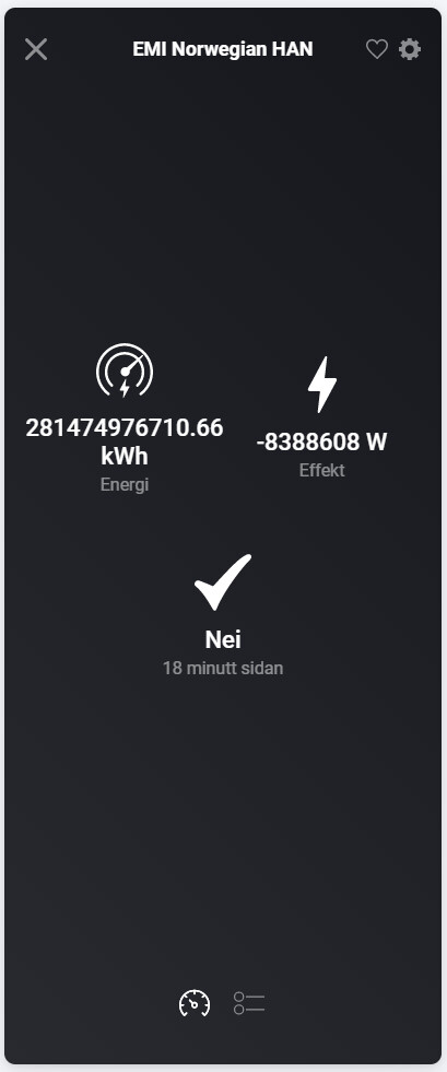

Hei, jeg får koblet opp HAN-måleren fra Develco, men får ingen avlesning:
Har nullstilt bridgen og nullstilt HAN-måleren flere ganger.
Tidspunktet som vises under haka er sist nullstilling.
Er de ikke kompatible? Jeg har Fjordkraft Spotpris Nord, 0 pr mnd ogf 1,99 øre påslag.
Virker Tibber, kanskje jeg skulle byttet? Eller virker Fjordkraft sin egen 4G-måler med Homey?
Hei. Ser korrekt ut, kva er det som ikkje virkar? Du har tilgjengleg brukt “Energi” (total) og noverande forbruk “Effekt”. Avkryssing som står “nei” er eg usikker kva betyr, slik er det med meg også, men fungerer fint saman med Homey pro. Ser du har negativt “-” teikn på effekt, det har ikkje eg.
Ja, jeg har negativt forbruk på mange tusen kW :joy:

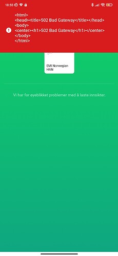

Får også denne feilen:
