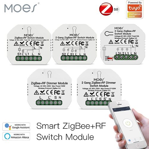

Ik heb vorige week deze in huis geplaatst achter een puls schakelaar. Deze module moet een aparte voeding draad op de ingang van het relais hebben.
Als je het mij vraagt heeft deze module gewoon een los relais die hij schakelt dus zou je deze prima kunnen gebruiken voor je garage deur.
Het idee is goed. Hier kunnen 230V apparaten mee gestuurd worden, er zitten geen potentiaal vrije NO of NC contacten op.
Als de deur met 230V signalen wordt bediend kan het, maar ik vermoed dat dat met 24V oid gebeurt.
