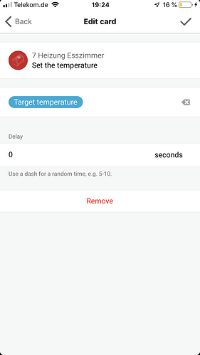

die Tags wählst du bei AND oder THEN aus.
Beispiel:
Solltemperatur vom Wandthermostat auf den Spirit ĂĽbertragen.
