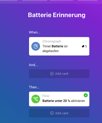

der erste flow funktioniert der 2 nicht er aktiviert den ersten nicht beim testen gehen beide mhm:(

hast du mal geprüft, ob der Timer tatsächlich läuft?
Einfach in die Chronograph App gehen, App konfigurieren, da sollten die laufenden Timer angezeigt werden.

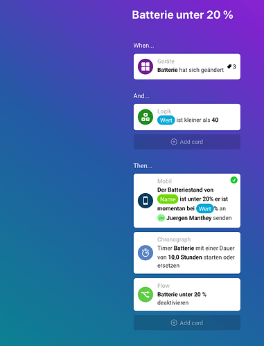

Deine Flows sehen gut aus. Ich würde aber den deaktivieren Punkt um 5 Sekunden zeitlich verzögern. Nicht das dein Flow deaktiviert wird, bevor der Timer gestartet wurde.
Spielt keine Rolle, wenn der Flow einmal gestartet wurde, werden alle Aktionen ausgeführt. Selbst wenn sie verzögert sind und vorher der Flow deaktiviert wurde.
Aber eine Entzerrung der Aktionen mit 1-2 s kann bestimmt nicht schaden.
ja läuft
wird probiert
klappt:)
