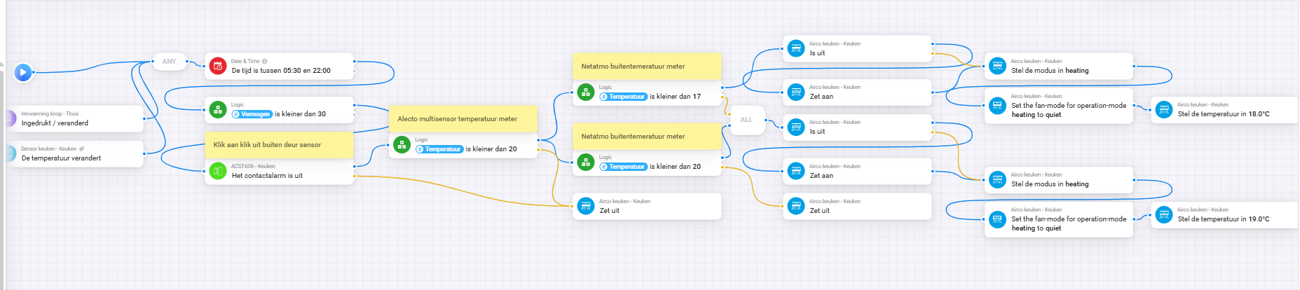

Misschien kun je de huidige flow(s) hier laten zien, om te bekijken of een eenvoudige aanpassing al mogelijk is?
Ik heb de flow even herschreven want de Airco lag eruit en moest ik opnieuw toevoegen. Hieronder een screen shot van de flow, ik hoop dat het leesbaar is, ik zou niet weten hoe ik hat anders moet delen.
Alvast bedankt voor het mee denken.
Groet Barry
Je zou na het kaartje “als temperatuur verandert” een tijdslijnkaartje op kunnen nemen zodat je in de tijdslijn ziet hoevaak de flow hier gestart wordt. Als dat bij een wijziging is van 0,1 graad kun je hier nog een beperking op zetten, dat ie alleen doorloopt bij hele graden.
Die timeline snap ik en heb ik erin gezet, maar die beperking snap ik niet want ik denk dat het daar fout gaat. Zou je een kunnen omschrijven hoe ik zo beperking toepas.
Als vast super bedankt.
Ik heb de sonsor aangepast naar 0,5. deze stond op 0,1. Zou dat minder minder info voor de airco betekenen?
Als die op 0,5 staat wordt de flow minder vaak gestart en wordt de Daikin API minder vaak gebruikt. Dus dat zal dan beter worden.
Maar ik denk dat je 5 in moet vullen, want 5 x 0,1 = 0,5
Ooohhh, wat dom van mij, ik heb dat tussen haakjes nooit gelezen, daar gaat het fout. Want 0,1 (de value) * 0.1 = 0.01, dat betekend dat hij dus bij 0.01 graad verschil de flow weer aan stuurt of niet?
Je mag alleen waarden invullen van 0 tot 255. 0 betekent meestal uit oid, dus de kleinste waarde is 1x0,1=0,1. Als je 0,1 invult had er eigenlijk een foutmelding moeten volgen, nu weet je niet welke waarde de Threshold krijgt.
