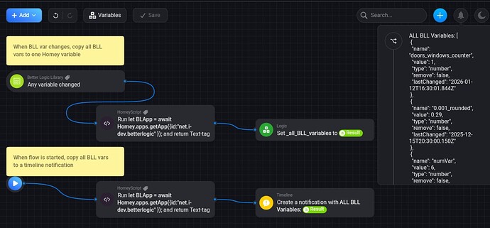

Hallo Peter,
Ich habe mich nicht entschieden und verwende BLL, wenn ich es brauche.
Dein „Wunsch” brachte mich auf die Idee, auf jeden Fall einfach und schnell einen Überblick über alle BLL-Variablen zu erhalten.
Du kannst die Liste bei jeder Änderung einer BLL-Variablen automatisch exportieren (abhängig davon, wie oft/schnell sich deine Variablen ändern. Es ist vielleicht besser, den oberen Flow alle x Minuten zu starten). Dies ist über die Homeyscript-Karte „Code ausführen und Ergebnis in einem Text-Tag senden” möglich:
Den verwendeten Code finden Sie unten.
Über den unteren Flow kannst du direkt eine Übersicht senden lassen, z. B. an die Zeitleiste, per E-Mail, an eine Nachrichten-App usw.
Code:
let BLApp = await Homey.apps.getApp({id:"net.i-dev.betterlogic" });
const resBLget = await BLApp.get({path: '/all/'});
return JSON.stringify(resBLget,"\n",1);
Vielleicht hilft dir das weiter, oder bringt dich auf neue Ideen.
