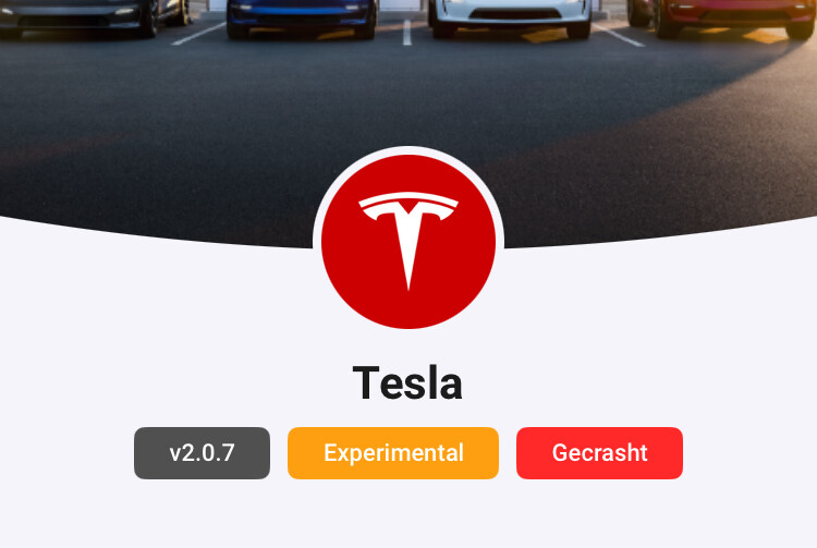

Newest version seems to crash after each polling. I sent a diagnostic report.
e0157ca7-916c-42a6-906f-5f2b7939bb56
It’s caused by a “CPU Warning Limit Reached” crash. Can’t really imagine how a data reading can cause a CPU limit.
Strange. I reverted to v2.0.6 and that shows no problem. Then reinstalled v2.0.7 and again the issue. V2.0.7 works for 1 minute, then a poll and crash. Already tried repairing, but does not seem to help
I have the same problem (33cca9c4-1824-4c95-ac02-6e26a2405726). How can I revert to v2.0.6?
You can revert to 2.6.0 by reinstalling the regular version
I see the same issue since the update to 2.0.7. I will revert back to 2.0.6. I trust a solution in 2.0.8 will be found!

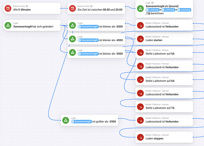

Erst mal an den Ersteller ein riesen Dankeschön, coole Sache, dass das jetzt so auch im Homey funktioniert. So ist bei mir wieder alles in einem Gerät geregelt ! Danke RonnyW.
Hat schon jemand einen Flow erstellt, der z.B. alle 5 Minuten prüft, wieviel Strom aus Solarerzeugung “über” ist, um damit den Tesla zu laden ? Ich versuche es gerade auf diese Weise, weiß aber nicht, ob das so funktionieren wird (mangels Sonne) …
Der Minus Wert ist das, was wieder zurück ins Netz gespeist wird.
Nachdem ich jetzt die ersten Sonnenstrahlen geneißen konnte, habe ich auch gleich einen Fehler in der Logik (anscheinend)… Nach 5 Minuten wird das Laden gestoppt, obwohl noch weit über 4000 Watt vorhanden sind (bei mir also -4000)…Jemand eine Idee, wo der Haken ist ?
Und das zweite Problem ist wohl die Auswertung, selbst wenn mehr als 4000 Watt vorhanden sind, wird nur mit 5A (also 3000Watt) geladen, daher es wird nicht wirklich berücksichtig, was wirklich über ist…
