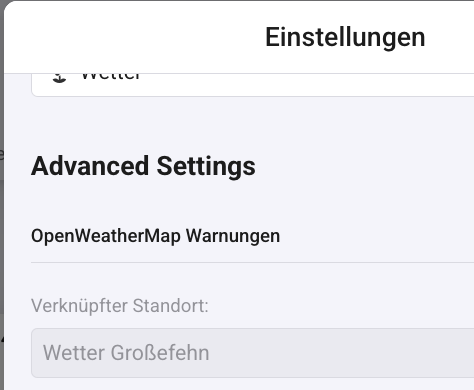

Das lĂ€sst mir ja keine Ruhe :grinning_face_with_smiling_eyes: Habe mich nochmal dran gesetzt und wundere mich, dass unter Auswahl der Variablen “Warnung” steht “Warnung aufgehoben” und unter “Warnungen vorhanden” ein “Nein” steht.
Hier hat sich aber nichts geÀndert
Shit
:see_no_evil_monkey: :see_no_evil_monkey: :person_facepalming: :person_facepalming:
Das ist OpenWeather und nicht DWD
Ich mach mich hier noch zur Lachnummer :see_no_evil_monkey: :grinning_face_with_smiling_eyes:
Da kann ich lange bei DWD suchen :see_no_evil_monkey:
