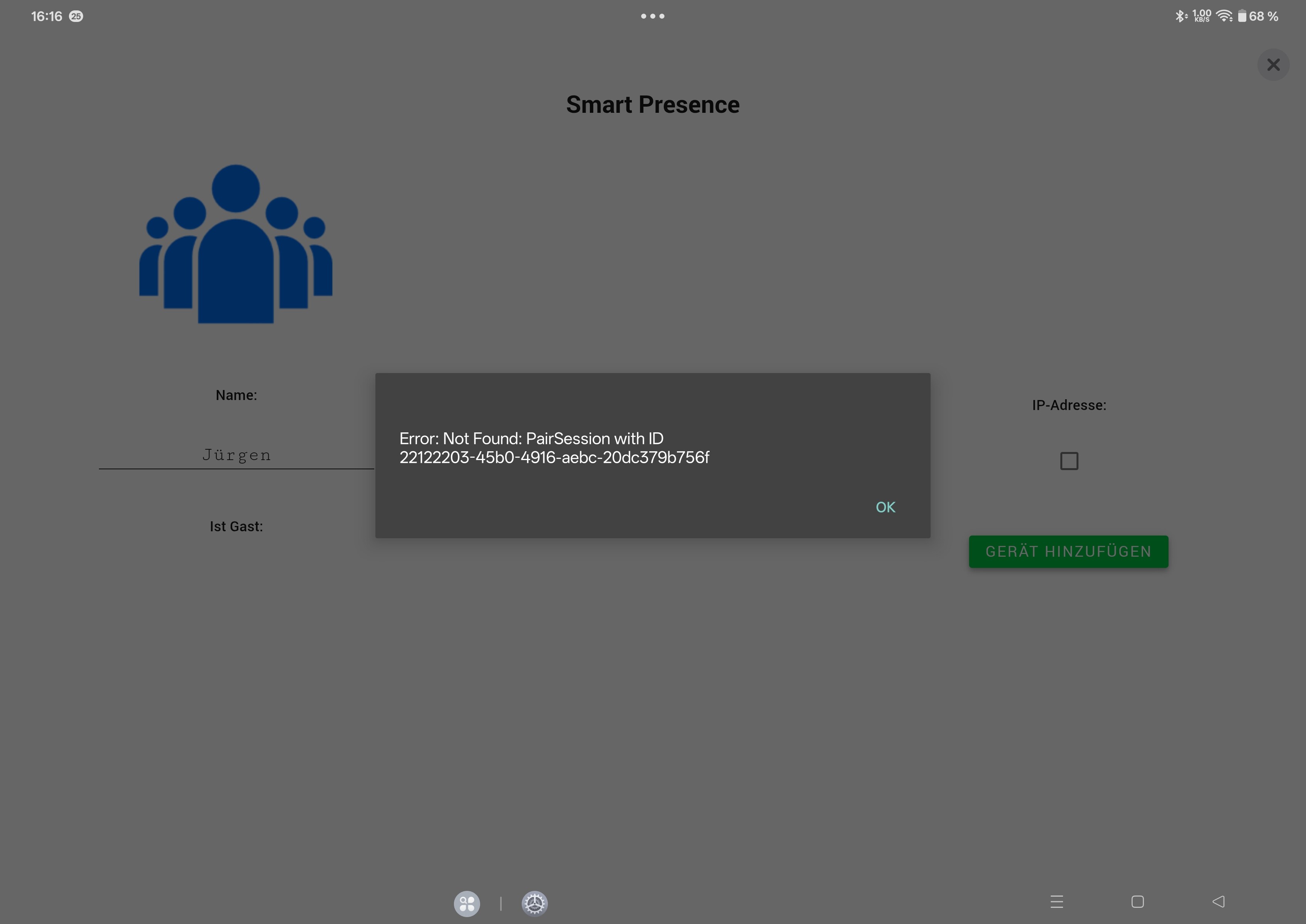

Habe mal Smart Presence versucht auszuprobieren, hat immer gemeckert das die IP Adresse nicht stimmt, was definitiv falsch ist, hab danach die App wieder deinstalliert
Habs nochmal installiert und nun feste mac eingestellt,
Nun gibt es eine andere Fehlermeldung

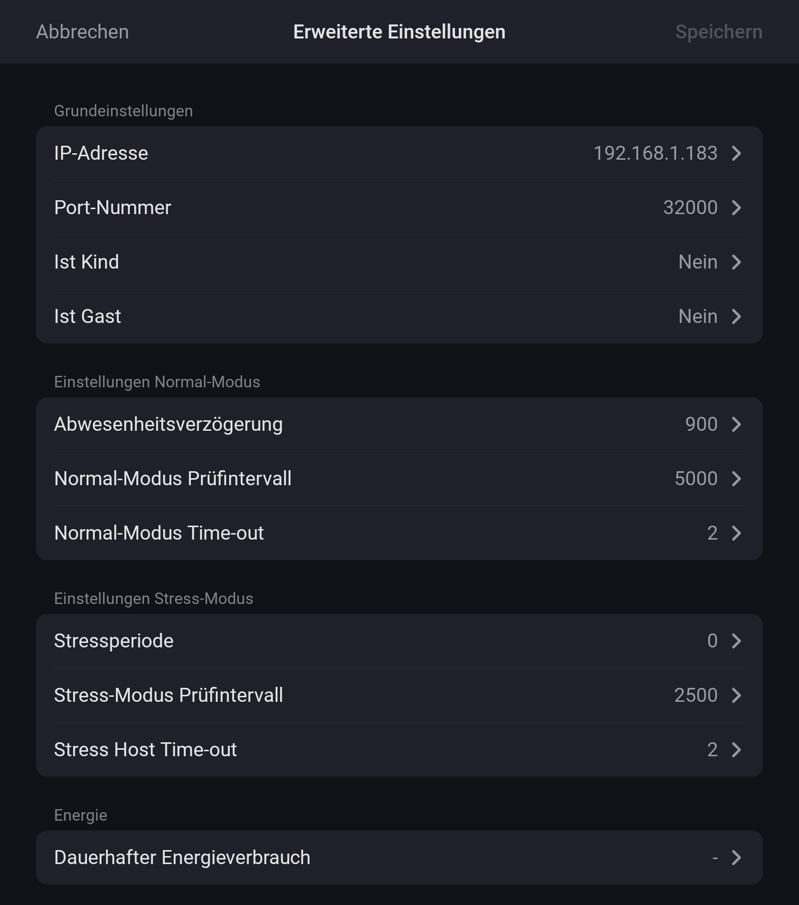

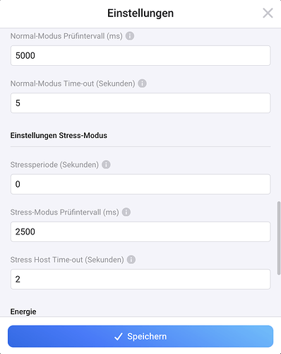

Ich versuche mich als Anfänger mal zu helfen :grinning_face_with_smiling_eyes:
Ich bin mit Smart Presence super zufrieden und habe folgende Einstellungen drin:
Und die IP hast du aus der Fritzbox definitiv korrekt übernommen?
:thinking:
Ich benutze die App zwar nicht mehr, habe sie aber nochmal installiert. Ein Samsung sowie ein Huawai Handy werden anhand ihrer IP Adresse sofort gefunden und sind einsatzfähig.
Ich gehe mal davon aus, dass der Fehler in deinem Netzwerk zu suchen ist. :man_shrugging::man_shrugging:
Hallo,
soweit wie ihr kommt, also die Einstellungen verwalten komme ich ja gar nicht.
Das Handy hat eine feste IP und verdaddelt habe ich mich auch nicht, Copy und Paste aus der Fritzbox.
Anbei die Eingabemaske, also ganz links gebe ich meinen Namen ein, das nächste Feld in der Mitte kommt die IP hin, darunter mache ich bei Kind den Haken rein, dann sage ich zufügen, das Ergebnis habt ihr ja gesehen.
Lass das mal mit Copy und Paste und gib die IP händisch ein. Ansonsten Homey neu starten und nochmal probieren.
Hab’s genau so gemacht, Fehlermeldung ungültige ip
Mir gehen langsam die Ideen aus. Starte mal die Fritzbox neu. Du hast ja nur ein Netzwerk ? Homey und das Handy sind im gleichen IP Bereich ? Hast du vielleicht eine doppelt belegte IP-Adresse ?
Hab die Box neu gestartet, doppelte IP ist nicht vorhanden. Gleiche Fehlermeldung
