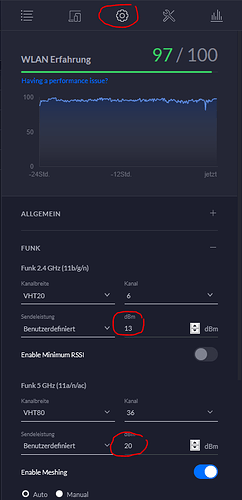

Ich habe auf Taiwan gestellt, um die zulässigen Frequenzbänder und “Reserve” nach oben zu haben. Man kann ja noch ein vernünftiges Maß runterregeln.
Die AP-Abdeckungen sollen sich ja nicht zu sehr überdecken. Sonst roamen die Geräte nicht mehr. Mit den Einstellungen kannst du etwas testen.
Lade dir dazu die UnifiApp “WifiMan” aufs Telefon. Damit kannst du die Empfangsstärke gut testen. Im Controller siehst du auch live die dB-Stärke der Geräte.
