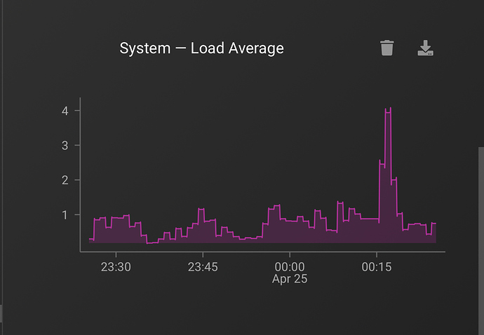

System load average
Was sagt dieses Bild eigentlich aus?
Was für eine Einheit hat die Y-Achse
https://www.tecmint.com/understand-linux-load-averages-and-monitor-performance/
Nett, Danke!
Aber was ist die Einheit der Y-Achse?!
Im welchen Bereich sollten die Werte liegen?
Wann ist der homey unterfordert und wann überfordert?
Based on single core cpu (like homey) 1=100%
Im meinem Fall Homey Pro Dual Core, 2=100%.
Ist der Homey temporär überlastet, richtig?!
correct.
this is not really an ‘overload’. only when it hits >2 for a longer period of time.
in this case calculations will be qeued (homey will be slower)
