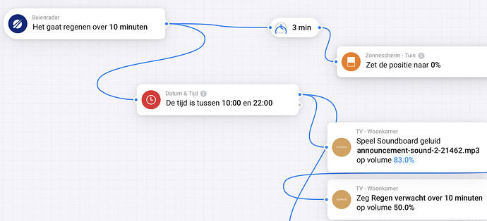

Ik gebruik de buitenradar app in Homey.
zit er wel eens langs, maar is beter dan niks
