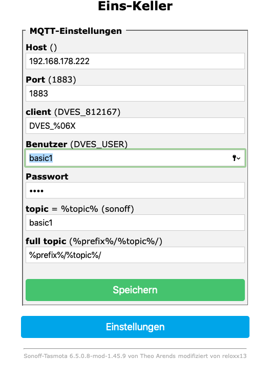

Ich verstehe dies nicht, wie ich ein WiFi Gerät mit geflashter Tasmato dem Homeey zufüge. :roll_eyes:
Installiert den MQTT Client. Was muss ich den in der Konsole eingeben?
Geht hervorragend, bei mir mit 4 Basics und 4 4 Ch.Pro.
Sonoff App installieren.
Nicht den Client, sondern den MQTT Broker installieren.
Dann darin in der App Konfig jeweils Port 1883 eintragen, Save Settings, Broker starten.
Nun in z.B Basic den MQTT aktivieren, dann dort die Ip der Kugel eingeben, einen Benutzer bei mir z.B. basic1 ein PW, am besten das des Basic selber und unter topic nochmals basic1.
Dann in der Kugel “Geräte” aufrufen * Sonoff --> Gerät auswählen -> installieren,
dort Ip der Kugel, den Gerätenamen (basic1) und PW, dann nächster Schritt.
es folgt eine Suche, jetzt sofort am Basic Neustart (ist zeitlich begrenzt), wenn gefunden,
die Zeile nach links schieben, dann erscheint grünes OK Feld drauf tapsen und fertig.
Kann passieren, das die Suche wiederholt werden muß wenn man nicht schnell genug ist beim Neustart.
