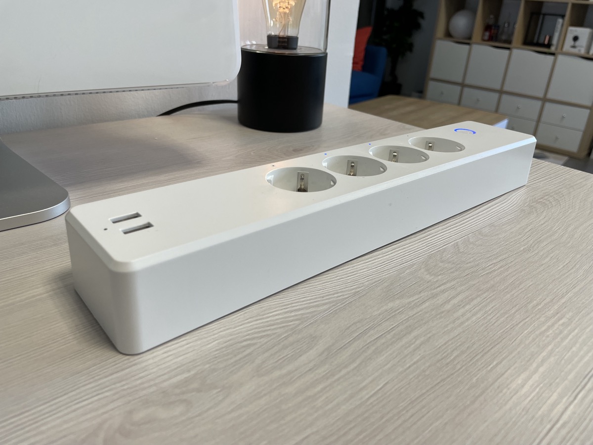

Mit Hue kompatible Steckdosenleiste kommt bald in den Handel
Lidl hatte vor einiger Zeit mal eine 3-Fach Steckdose (ohne Messfunktion) mit 4 USB AnschlĂĽssen. Die Steckdosen sind einzeln schaltbar , die USB gar nicht.
Die Leiste hat 29,95 € gekostet und funktioniert mit der Lidl App einwandfrei. Ob diese auch Hue kompatibel ist, weiß ich allerdings nicht.
Ist sie nicht. Mit der Homey App konntest es auch vergessen. Mit deconz einwandfrei.
Stimmt nicht, die habe ich ja und funktioniert einwandfrei.
Ok, bei mir hat das nicht funktioniert. Hat wie wild geschaltet, absolut unbrauchbar bei mir :wink:

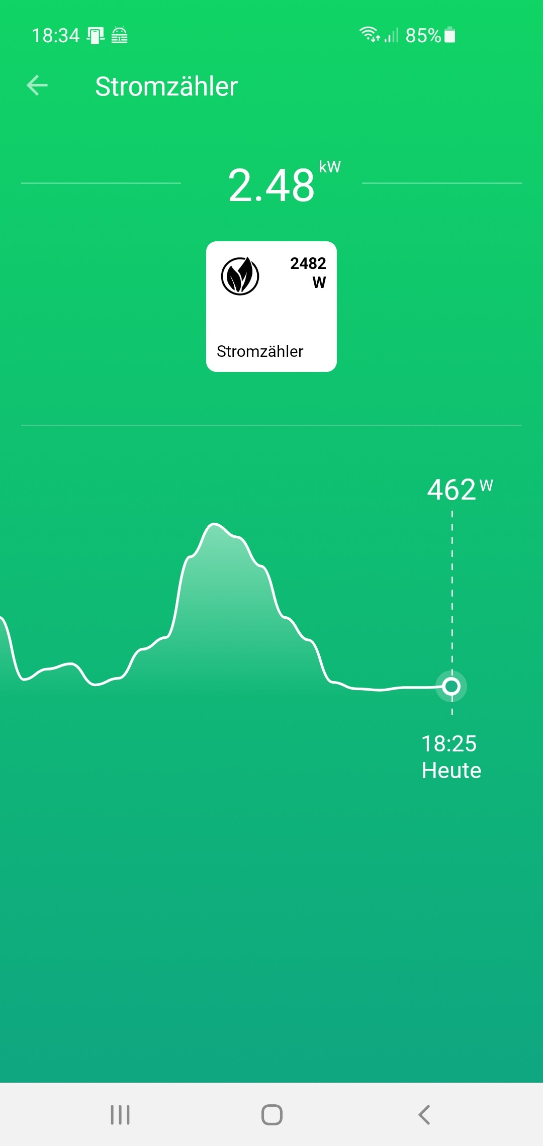

Der Energiemanager in HA ist aber noch nicht optimal. Er findet noch nicht einmal meinen Youless, obwohl er ĂĽber die IP direkt eingebunden ist. Ich muss die Daten ĂĽber MQTT von Homey senden, um in Lovelace ein Dashboard zu machen.

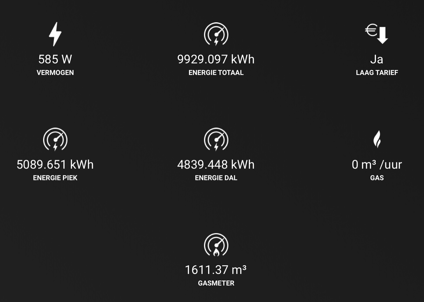

Welche Daten liefert den der Youless, die Leistung in Watt oder auch die Energie in kWh?
Auf jeden Fall Watt.
Der Energie Manager in HA braucht aber die Energie in kWh! In dem Fall muss ein neuer Riemann Sum Sensor erstellt werden, der die Energie in kWh auf Basis der Leistung in W errechnet.

Youless ist an den P1-Anschluss eines intelligenten Stromzählers angeschlossen:

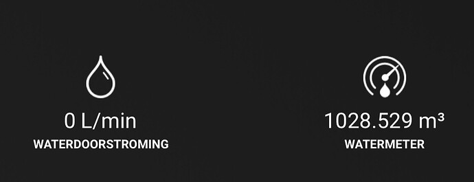

Und mit einem zusätzlichen Pulssensor am S0-Anschluss der Youless:
