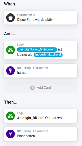

Mit flows habe ich das gelöst indem ich den Sensor Wert in einer Logik Variable Speichere. Das mache ich aber nur wenn das Licht auch aus ist um den “Dunkelwert” nicht zu verfälschen. Beispiel:
Dann Schalte ich das Licht ein, nur wenn der Schwellwert unterschritten ist:

Du kannst den Wert in deinem Flow im UND Block mit einer Logik Karte prüfen um zu entscheiden ob das Licht eingeschalten wird. Allerdings hat das folgenden Nebeneffekt. Durch das Licht der Lampe registriert der Sensor einen neuen Helligkeitswert. Wenn dieser größer ist als dein Schwellwert im UND Block, und das Licht schaltet aus und gleich wieder an (weil Zone durch unglückliches Timing inaktiv und gleich wieder aktiv wird), dann kann es sein dass das Licht aus Bleibt da die Bedingung nicht mehr erfüllt ist. Deshalb hab ich Anfangs meine Flows mit dem Zwischenspeichern der LUX Werte in einer Variable, während das Licht aus ist, gepostet.

Doch. Du musst eine Logik Karte zum Vergleichen von Werten hinzufĂĽgen. Die Daten die du vermisst sind als Token verfĂĽgbar (nicht als Karte).
So:
