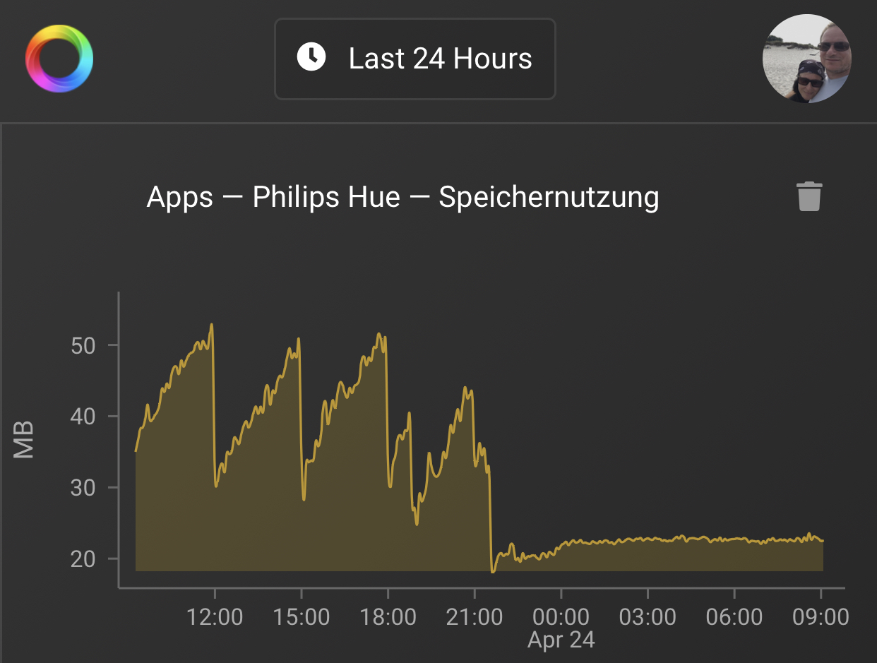

Nach dem mein Homey von Tag zu Tag langsamer wurde die App kaum noch bedienbar war. Dachte ich, was soll’s. Spiele mal die Beta drauf.
Halleluja!! Es geschehen noch Wunder!
So wie es ausschaut ist mein Speicherproblem Homey aber auch das Problem mit der Hue App Geschichte.
Habe jetzt erstmal die Flows zum Neustart der Hue App deaktiviert. Mal schauen wie es sich die kommenden Tage entwickelt.
Zuvor:
Und jetzt! :grinning:

Der Speicherverlauf ist aber nach 12 h immer noch sehr niedrig, über alle Apps hinweg! Auch der der Hue App

Ich bin begeistert!! Nach dem Neustart (PTP) ist der Speicherbedarf der Hue App noch weiter gesunken!!
Und vor allem, er bleibt stabil!! :grinning::grinning:
Für mich das beste Update seit dem ich den Homey mein Eigen nennen darf!

Bei läuft die Philips Hue App so geschmeidig wie seit über einem Jahr nicht mehr (rc5) :grinning:
