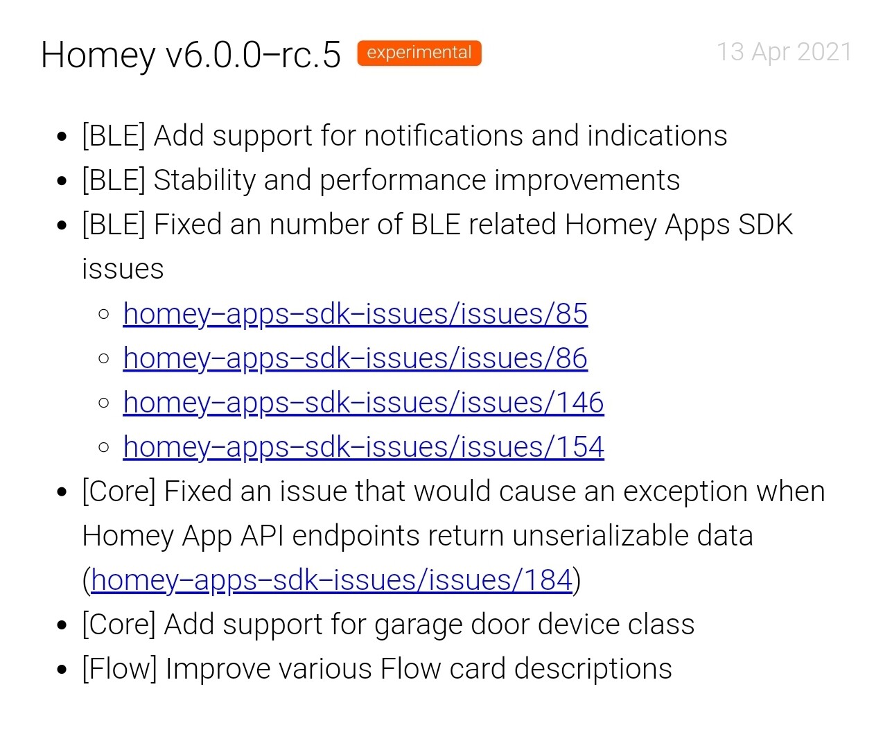

und es geht weiter:
Ist ohne nennenswerte Probleme durch gelaufen.
Warum auch nicht, lt. Info wurden im Vergleich zur rc.4 auch keine Änderungen vorgenommen
 :wink:
Oder bedeutet das, dass die aufgefĂŒhrten Bugs in der rc.4 doch noch nicht beseitigt wurden? :thinking:
Ich weiß, ich hab’s schon mehrfach gesagt, aber ich finde die Informationspolitik von Athom echt zum :face_vomiting:!!!
Vielleicht haben wir jetzt wieder eine Serie, in der 10x die gleiche Update Beschreibung steht.
Ist doch praktisch, dann können wir immer den selben Screenshot posten
:partying_face::partying_face::partying_face::partying_face:

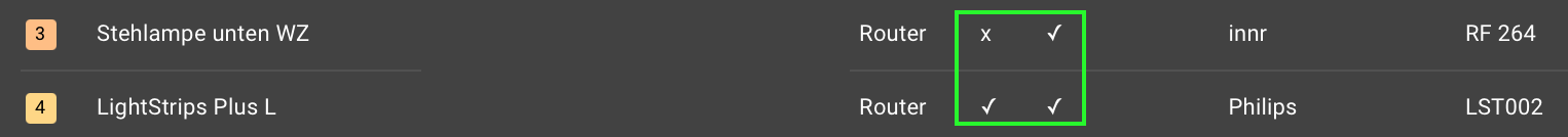

Was mir bei den Innr manchmal in Developer auffĂ€llt, dass diese tlw. als Offline gekennzeichnet sind, obwohl diese definitiv nicht offline sein können, da ĂŒber diese geroutet wird und die gerouteten GerĂ€te funktionieren.
Manchmal kann ich das x per Interview oder per “drehender Kreis” rechts oben ĂŒber der Tabelle beseitigen
