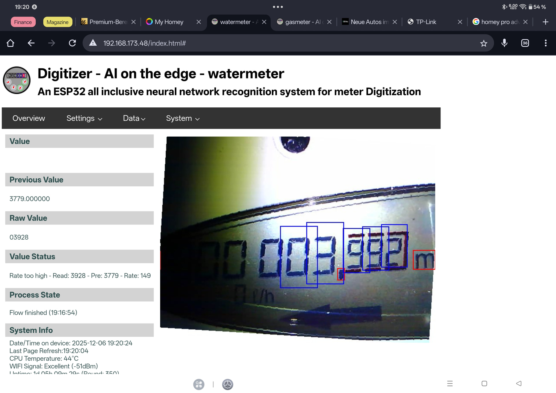

Möchte meine ESP32 Kamera (Wasseruhr) mit Homey pro verbinden. Bekomme aber eine Fehlermeldung.
Höchstwahrscheinlich muss die Firmware von vor einiger Zeit geflasht werden,
da die Homey ESPhome App aktualisiert werden muss, weil ESPhome noch einige grundlegende Änderungen vorgenommen hat.
Die App befindet sich derzeit in einer Art Schwebezustand, aber es gibt Hoffnung:
Firmware downgraden:
Wenn du Home Assistant laufen hast, kannst du mit diesem Add-on ganz einfach die Firmware downgraden:
https://github.com/khenderick/esphome-legacy-addons
