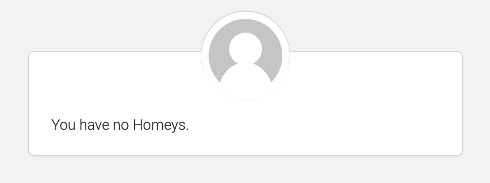

Danke für die Erklärung.
Es kommt aber dann immer diese Meldung:
 ![IMG_2067](https://us1.discourse-cdn.com/flex025/uploads/athom/original/2X/3/382348601f096b031dc632d953b56a16b4f359c1.png)
Aber es gibt ja bereits einen Homey und der ist schon komplett konfigutiert!
Was nun?
