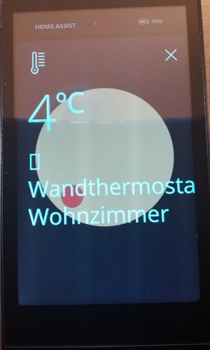

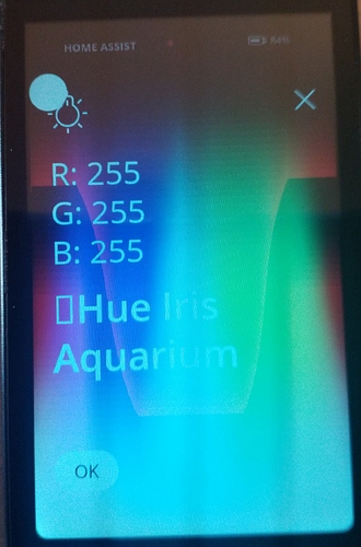

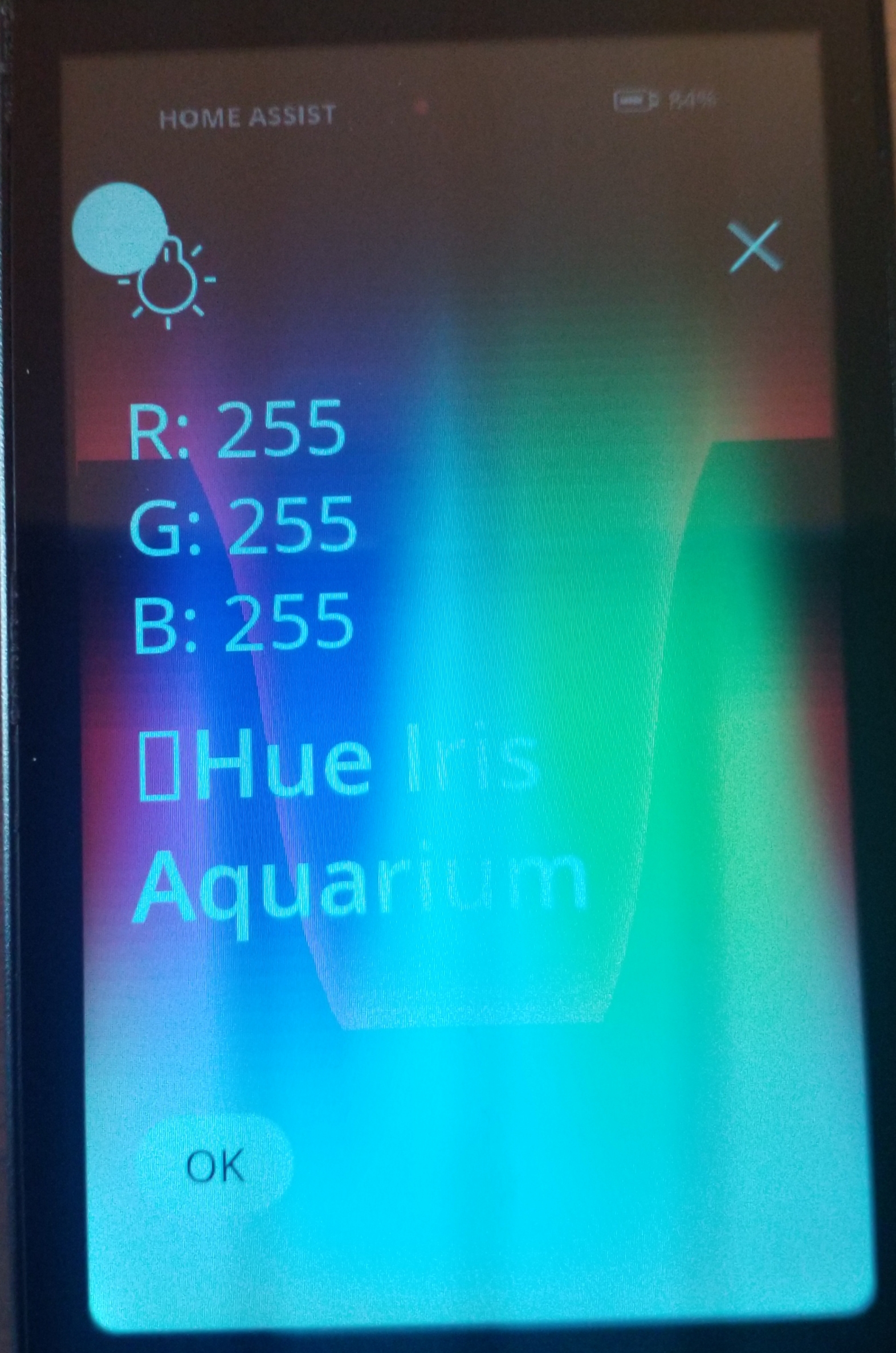

Die Anbindung an Home Assistant ist mir geglückt. Die an Homey bisher leider nicht.
Über HA ist Homey in einem gewissen Maß steuerbar. Die Hue schalten und über diesen Umweg kann ich sogar die Heizkörper bedienen.
Trotz Update der Homey App, habe ich weiter den sich ewig drehenden Kreis. Weder auf Homey noch auf Homey Pro wird die Fernbedienung gefunden.
Was ich bisher getestet habe und funktioniert, oder auch nicht:
Integationen:
Home Assistant: ja
Homey: nein
Openweather: nein zumindest weiß ich nicht, wie die Integration angezeigt werden soll
Bei HA geht einiges, aber nicht alles. Einfache Schalter funktionieren fast immer. Bei einer an HA angebunden Hue Bridge, funktioniert auch das Dimmen und der Farbwechsel. Die Innr Lightstripe funktionieren nicht. An einer Anbindung des Harmony Hub bin ich bisher gescheitert. Er wird zwar angezeigt, aber enthält keine Schaltflächen.
Das mit den WebHooks ist eine tolle Idee. Zumindest wäre so eine Einbindung der noch nicht unterstützten Homey Funktionen möglich.
Hier mal ein paar Impressionen, ohne im Moment ein Urteil abzugeben:
