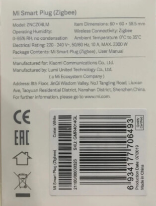

Beste, Ik heb even raad/advies nodig. Heb sinds vorig jaar zo’n opblaasbaar jacuzzi buiten staan. Nu wilde ik hier het stroom verbruik van monitoren. Echter loop ik tegen een probleem aan. Als ik de pomp aanzet is er niets aan de hand. Ik zie dat hij netjes 40 watt meet. Op het moment als ik de ‘verwarming’ aanzet springt de stekker uit. Lijkt wel een soort ‘beveiliging’’. Ook moet ik dan de stekker opnieuw aanzetten en de jacuzzi stekker resetten. Is dit te overbruggen of wat doe ik fout?
 ![image](https://us1.discourse-cdn.com/flex025/uploads/athom/original/3X/5/7/579dd3ae48a7841d73adfec296b2c0831270af68.jpeg)

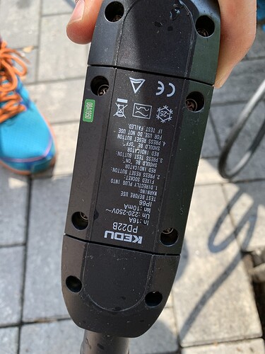

Stekker zou 10A (2300W) aan moeten kunnen.
Dit staat op de achterkant van de jacuzzi stekker
 ![image](https://us1.discourse-cdn.com/flex025/uploads/athom/original/3X/b/2/b29267f682d63a1beebd90561b9b451531e4209e.jpeg)

Jou Xiaomi stekker is dus max 10A, ik zie op jou jaccuzi stekker? staan 16A (In = stroom verbruik zonder piek spanningen van de pomp), volgens mij is dat ietsje hoger dan de 10A van jou Xiaomi plug.
Een plug gaat uit als er (opeens) veel stroom getrokken wordt om zichzelf te beschermen, een piek van een paar milliseconden is hier genoeg voor (mijn wasmachine doet dit bijvoorbeeld bij het opstarten van de motor, waardoor sommige plugs ook uitvallen).
Maar in jouw geval is het dus zowiezo hoger.

“Dit product heeft minimum 13 Amp nodig.”
En dat is voor een kleine!
