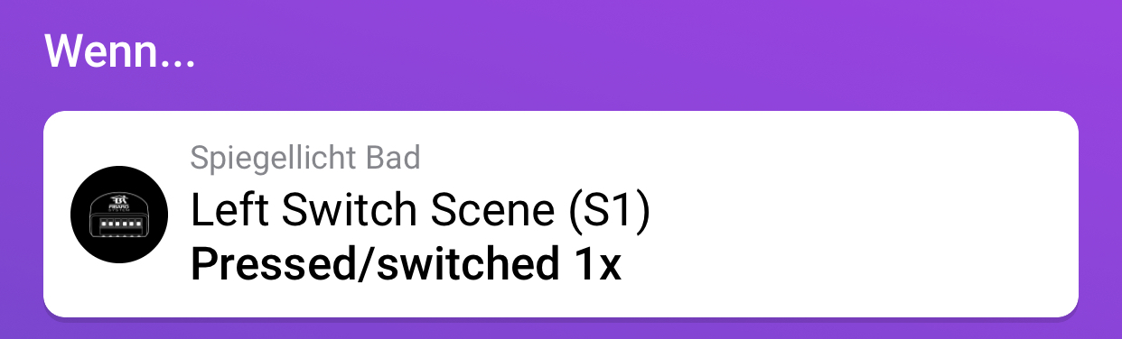

Ich habe das ganze mal mit einem Fibaro FGS223 (Double Switch) nachgestellt. Parameter 28,1,1
Funktioniert sowohl mit Schalter als auch mit Taster.
Sobald das Licht per Schalter/Taster eingeschaltet oder ausgeschaltet wird, also 1-Fach Klick, wird die Szene 1 ausgelöst.

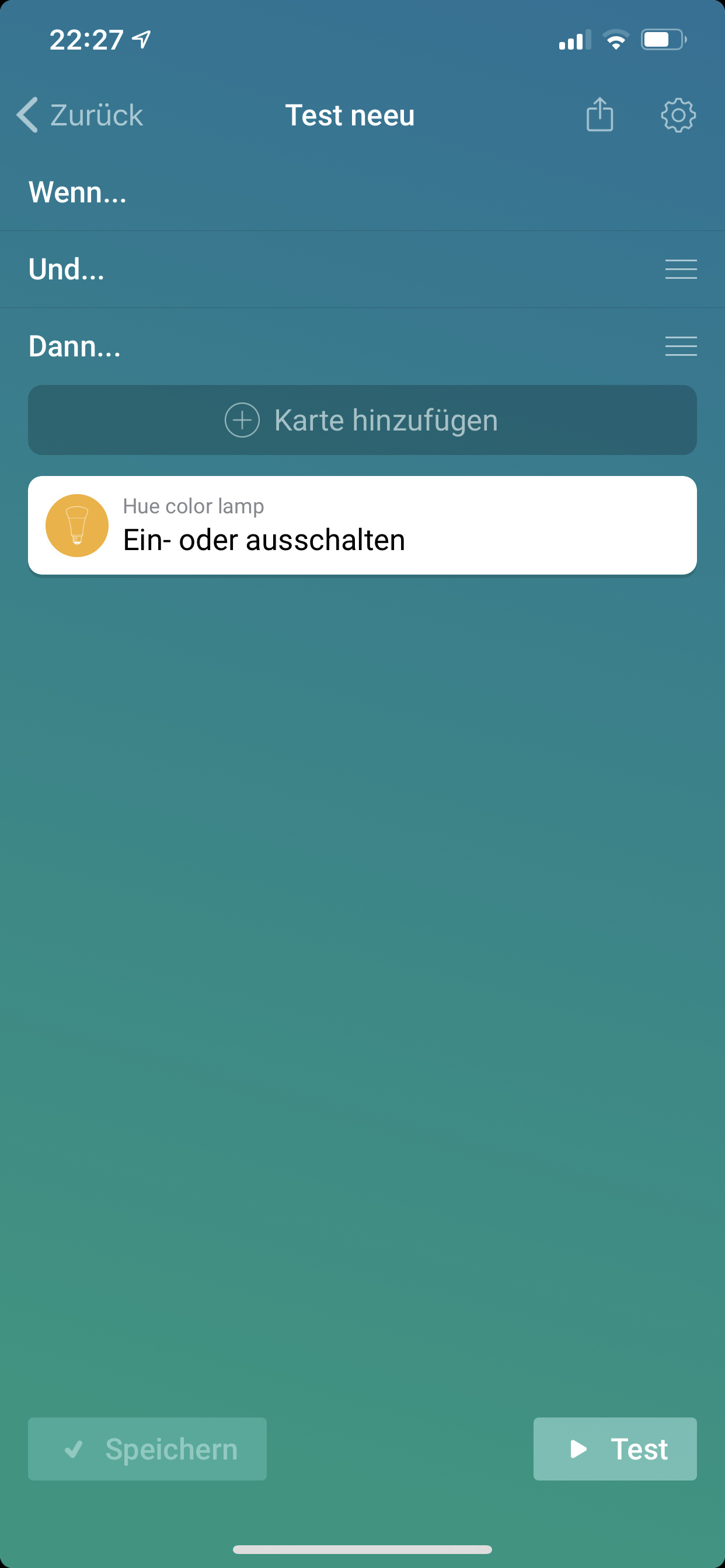

Ich verstehe es einfach nicht, anbei nochmals meine Screenshots, vielleicht fällt dir ja doch noch etwas auf? @Osorkon?
Es ist auf momentary switch gestellt

Bei mir funktioniert es ohne Probleme. Habe zu vor beim testen als Aktion nur eine push versendet.
Jetzt aber auch eine Hue Lampe Ein- oder ausschalten lassen -\> funktioniert!
Wird die Hue Lampe geschaltet wenn du den Flow Testen tust?
Wenn alle Stricke reisen, kannst Du als Aktion das Ein bzw. Anschalten verwenden, dann eben mit 2 flows.

Flow testen funktioniert - der rest aber nicht ☹
Ich plane ja 15 lichtschalter, da jeweils 2 flows werde ich ja wahnsinnig, das muss doch funktionieren irgendwie?
