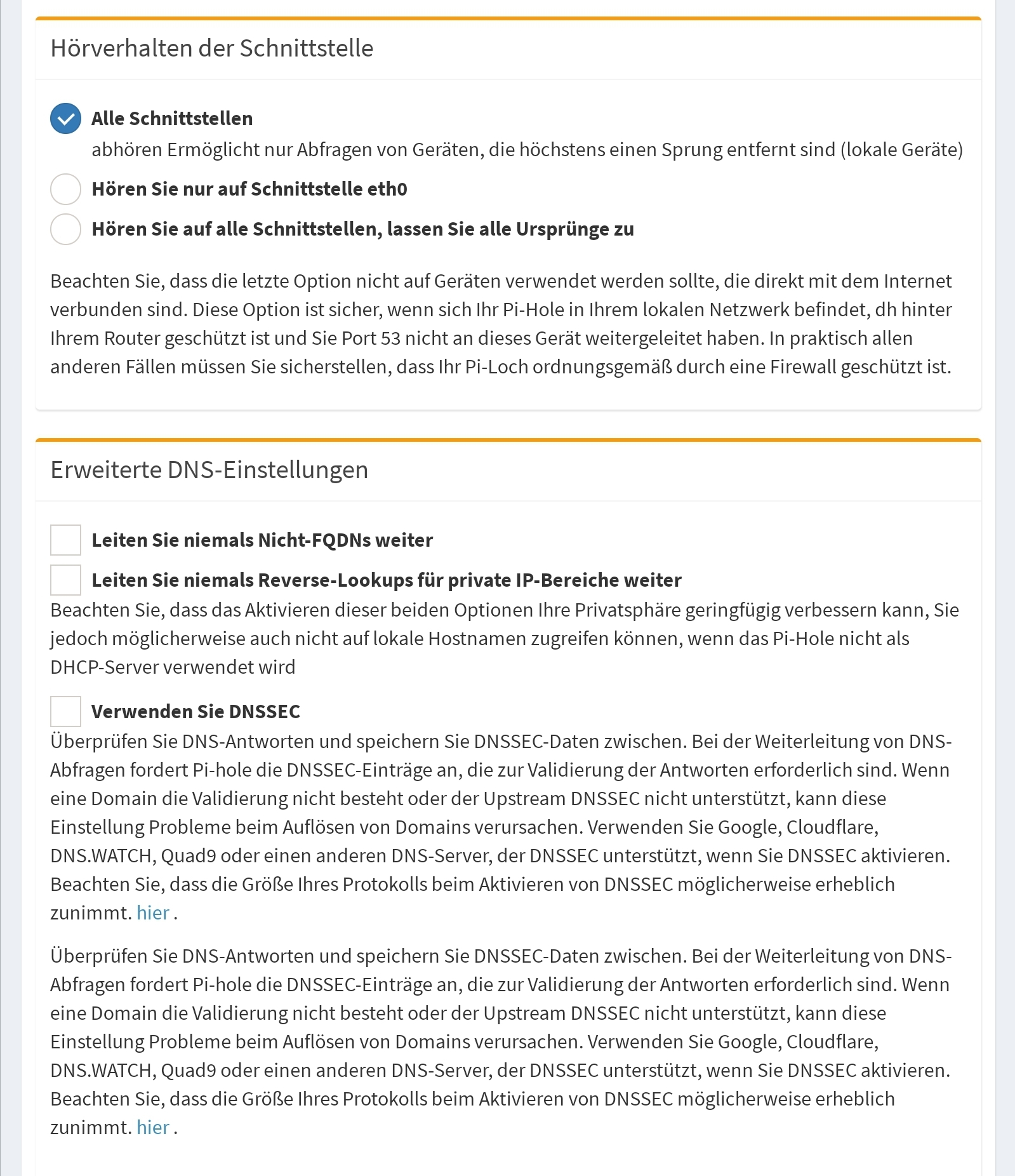

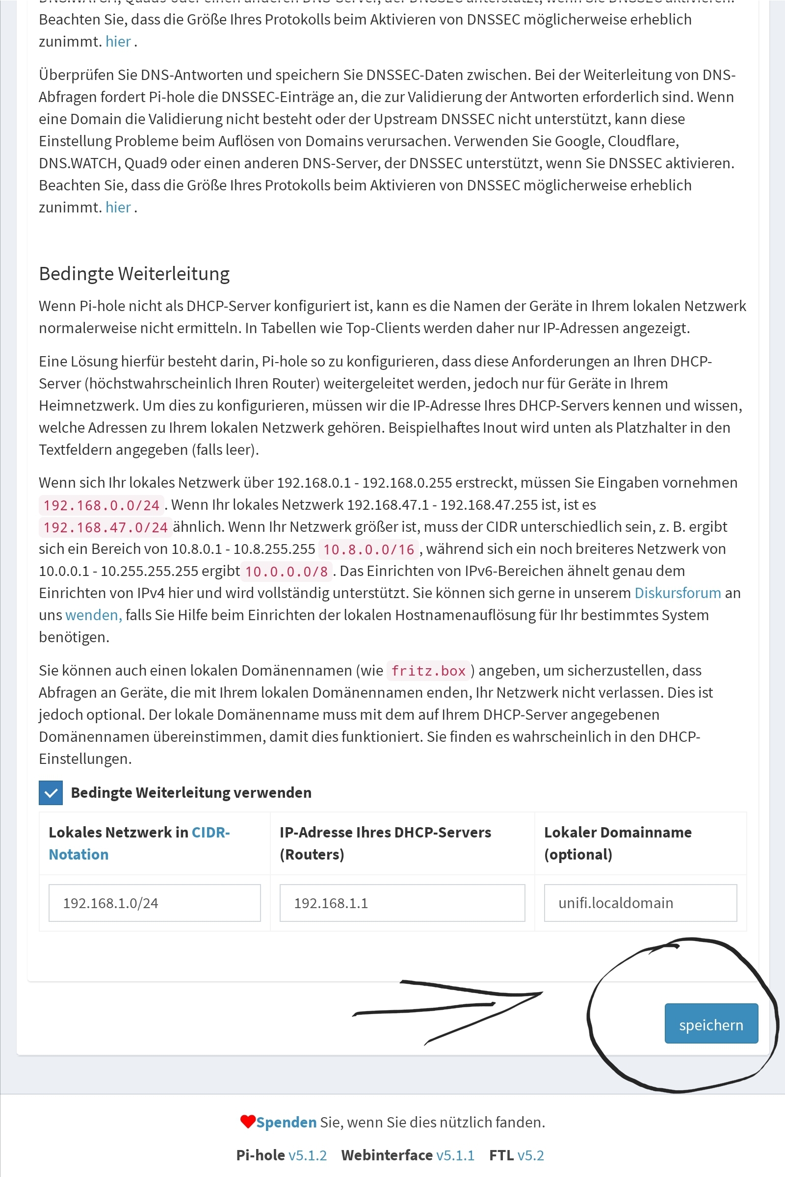

Hast du nach dem Eintragen ganz nach unten gescrollt und unten rechts speichern geklickt ?
 ![Screenshot_20201028-080913_Chrome](https://us1.discourse-cdn.com/flex025/uploads/athom/original/3X/7/b/7b258d5aa023c300c7c5939c5bd89819ba8ded43.jpeg)

**Edit:** Ich sehe aber grade, dass bei Dir “Bedingte Weiterleitung verwenden” angehakt ist, bei mir nicht!?

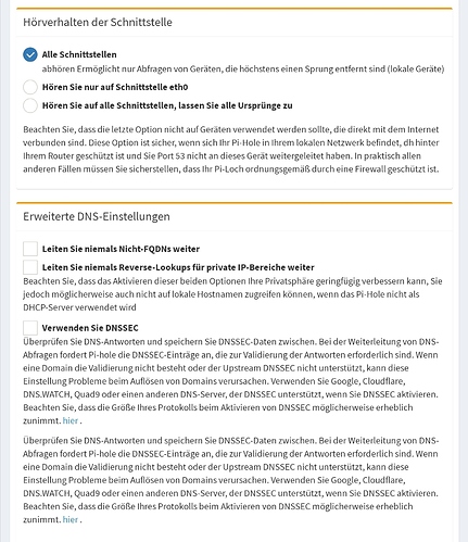

Wie sehen denn die anderen Einstellungen bei Dir auf der DNS-Seite aus?
<div class="post-metadata">
**Author:** ![Undertaker](https://sea1.discourse-cdn.com/flex025/user_avatar/community.homey.app/undertaker/32/53278_2.png) [@Undertaker](https://community.homey.app/u/Undertaker)\
**Post date:** [October 28, 2020, 8:04am UTC](https://community.homey.app/t/werbeblocker-pi-hole-adguard-und-eblocker/15173/145 "2020-10-28T08:04:40Z")
</div>
> [@DirkG](#):
Das hat nichts zu sagen. Die bedingte Weiterleitung ist nur dafür da, um auf dem Dashboard die einzelnen Clients und ihre Anfragen zu sehen. Funktioniert bei mir aber nicht. Ich sehe immer nur die Anfragen des Routers in Gänze.
> [@DirkG](#):
 ![Screenshot_20201028-090111_Chrome](https://us1.discourse-cdn.com/flex025/uploads/athom/original/3X/b/a/ba52304ed060e438e4761ac85f4ffb96f8fff6e1.jpeg)
Bei mir werden diese Einstellungen aber dauerhaft gespeichert.
Meine DreamMachine hat als DNS Server die IP vom PiHole angegeben.

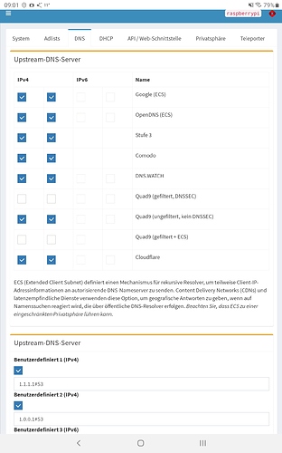

> [@Undertaker](#):
Das habe ich in meiner FritzBox ja auch gemacht.
Ich habe aber auch mehr Einstellungsmöglichkeiten als Du. Außerdem ist bei mir alles in Englisch und habe auch keine Möglichkeit gefunden die Sprache zu ändern. Muss man dazu 'ne Datei runterladen und manuell installieren?
 ![Bildschirmfoto 2020-10-28 um 09.14.30](https://us1.discourse-cdn.com/flex025/uploads/athom/original/3X/e/3/e35b3d7d3bbf4509bc825a2ddcd481cb77362927.png) ![Bildschirmfoto 2020-10-28 um 09.13.55](https://us1.discourse-cdn.com/flex025/uploads/athom/original/3X/2/2/22e8282a5d151be556daed7fff08885cf0337ff0.png)
Wo kommt denn bei Dir die “#53” hinter den DNS-Server her? Ich habe die DNS-Server immer ohne #53 eingegeben.

Ich hab die gleichen Einstellungen wie du.
 ![Screenshot_20201028-093008_Chrome](https://us1.discourse-cdn.com/flex025/uploads/athom/original/3X/d/3/d337fc4e2585367b53c01e582d17469cd3edae6f.jpeg)
Um das Ganze in deutsch zu übersetzen hab ich im Hintergrund den Google Übersetzer laufen, weil mein Schulenglisch mittlerweile doch erhebliche Lücken aufweist.🤣
Die #53 setzt PiHole bei mir von alleine, sobald ich auf speichern gehe. Was das bedeutet, hat sich mir noch nicht erschlossen.
