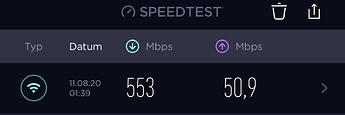

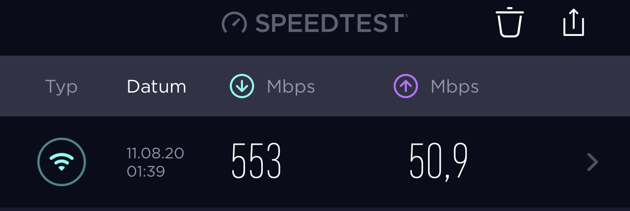

Habe jetzt ein Update auf 5.1.2 (pihole) gemacht.
Erstmal rennt alles soweit.
Kann noch keine Einschränkung in der Bandbreite ausmachen. SpeedTest, wohlgemerkt mit WLAN, kann sich durchaus sehen lassen. 😀
 ![image](https://us1.discourse-cdn.com/flex025/uploads/athom/original/3X/0/b/0ba56c59fc7afcf4c4b69c1208c2310dda434f8e.jpeg)
Mal schauen, ob alles so bleibt, oder ob es sich mit der Zeit wieder aufschaukelt. Die CPU Auslastung der Fritte bleibt erstmal einstellig.
Schon seltsam das Ganze?!

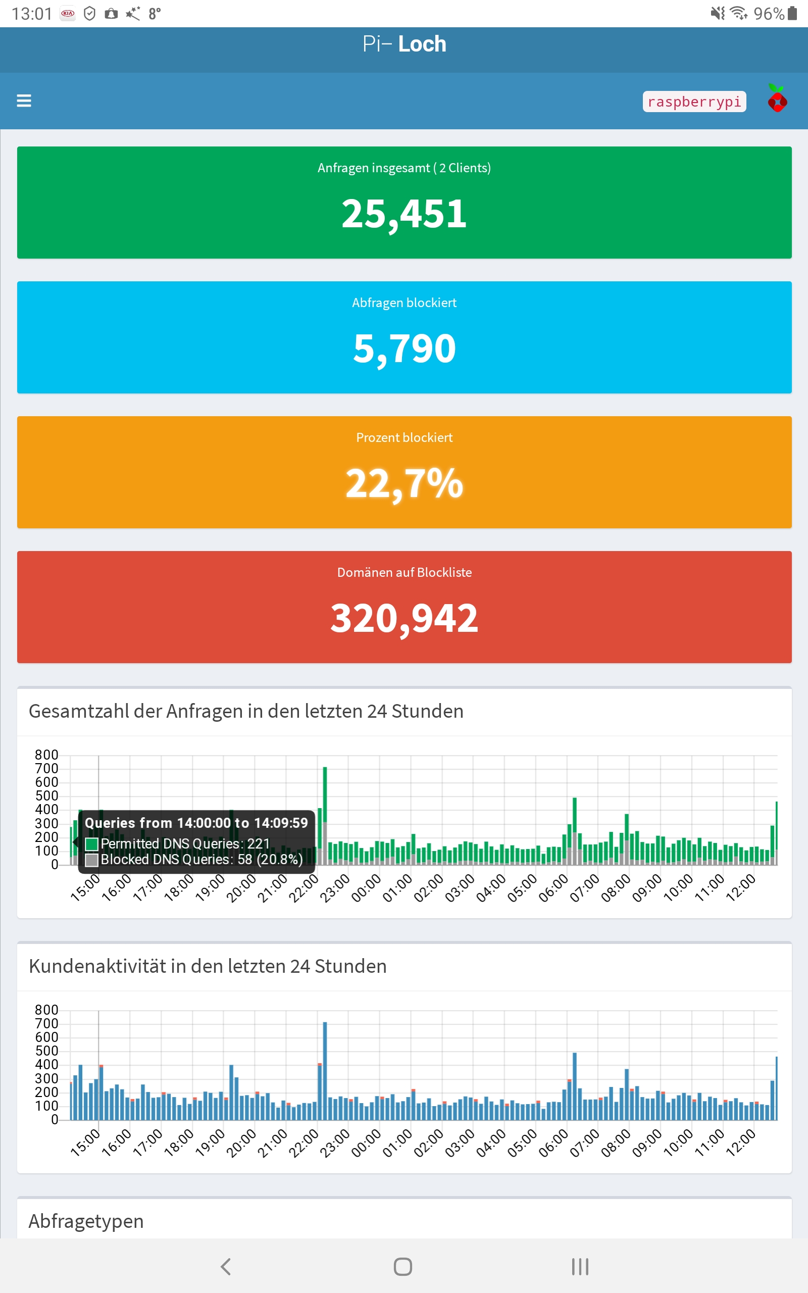

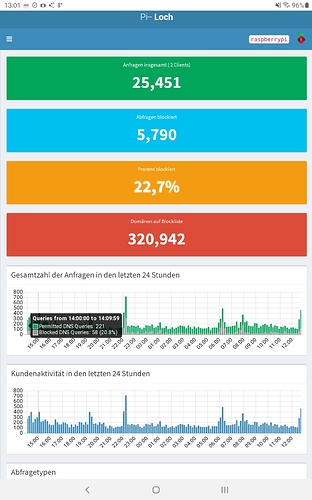

Zusammen auf einem Pi geht nicht. Du hast richtig erkannt, dass du sonst ein Problem mit den IP Adressen bekommst. Ich hab als 1. Instanz den PiHole und auf einem zweiten Pi den Eblocker als finalen Ausputzer. DNS macht der PiHole, DHCP bleibt beim Router.
Du hast so halt keine Auflistung der einzelnen Clients, sondern nur den Router als einzigen Kunden.
Hier mal ein Screenshot, wie PiHole aussieht.
 ![Screenshot_20201015-130154_Chrome](https://us1.discourse-cdn.com/flex025/uploads/athom/original/3X/f/2/f287a0fe2ae5f456e6a29e58d838cb1c2709cb9d.jpeg)

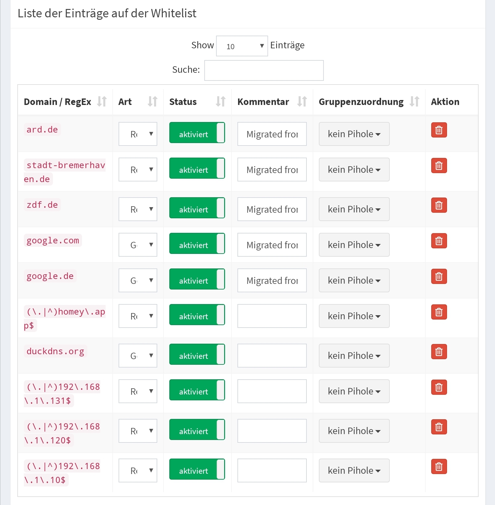

Das kommt immer darauf an, wie scharf die Sperrlisten sind.
Wenn du zum Beispiel nicht mehr auf die Netatmo zugreifen kannst, genügt es die IP in der Whitelist, einzutragen.
Wenn du die DNS Server im PiHole änderst, solltest du PiHole und deinen Router neu starten. Bitte immer zuerst den PiHole starten und dann den Router. Da der PiHole normal die DNS zur Verfügung stellt, kommt sonst dein Router oder die Clients durcheinander.
Es kann auch vorkommen, dass Internetseiten oder Dienste nicht funktionieren. In meiner Whitelist siehst du oben beispielsweise [ARD.de](http://ARD.de) und [ZDF.de](http://ZDF.de). Ohne diese Freigaben würden sonst die Mediatheken nicht funktionieren.
Wenn du die DNS wieder von deinem Router machen lässt, verlierst du einiges an der Schutzfunktion.
 ![Screenshot_20201026-122621_Chrome](https://us1.discourse-cdn.com/flex025/uploads/athom/original/3X/f/0/f0341c509d783e68f76e3a6a7fae7627d438a905.jpeg)
 ![Screenshot_20201026-123547_Chrome](https://us1.discourse-cdn.com/flex025/uploads/athom/original/3X/c/9/c9ff4d92daa8c9a4a2bb60e1d99994e0cb3d9571.jpeg)

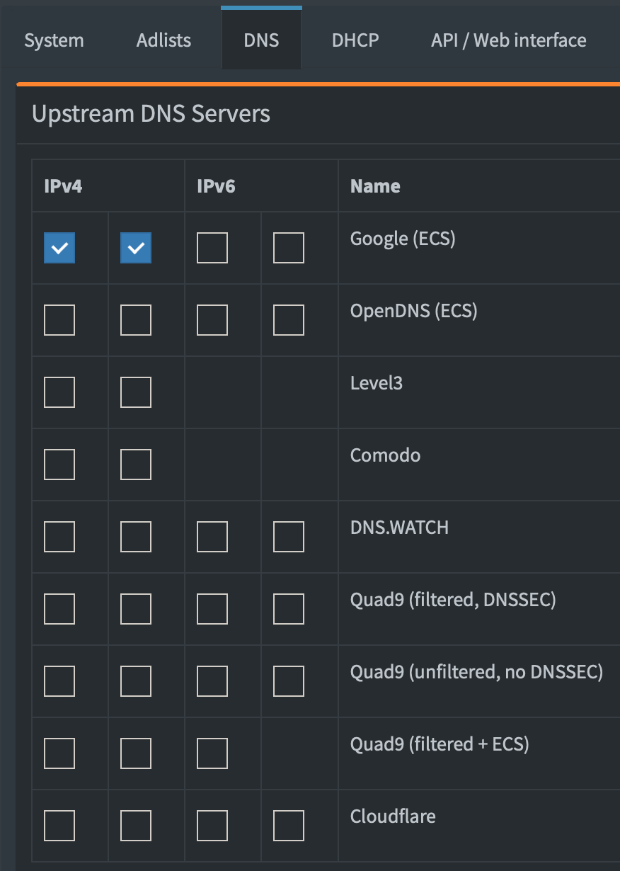

> [@Undertaker](#):
> DHCP
Was das auch immer ist… 🙈
Also sollte ich alle Geräte in meinem Netz neu starten? Den Router und den RasPi auch?
Aktuell habe ich keine White-/Blacklists eingetragen. Und bei den Pi-Hole Einstellungen für DNS steht auch noch alles auf Standard, siehe Screenshot:
 ![Bildschirmfoto 2020-10-27 um 13.49.55](https://us1.discourse-cdn.com/flex025/uploads/athom/original/3X/f/c/fc021a9207fbd7b8d9952e2bb4b41ded632930dd.png)
Sollte ich noch irgendetwas anpassen? Oder reicht der Schutz jetzt erstmal für den 08/15 Gebrauch?
Sorry das ich so blöde Frage stelle. Netzwerktechnik ist für mich ein Buch mit 7 Siegeln.

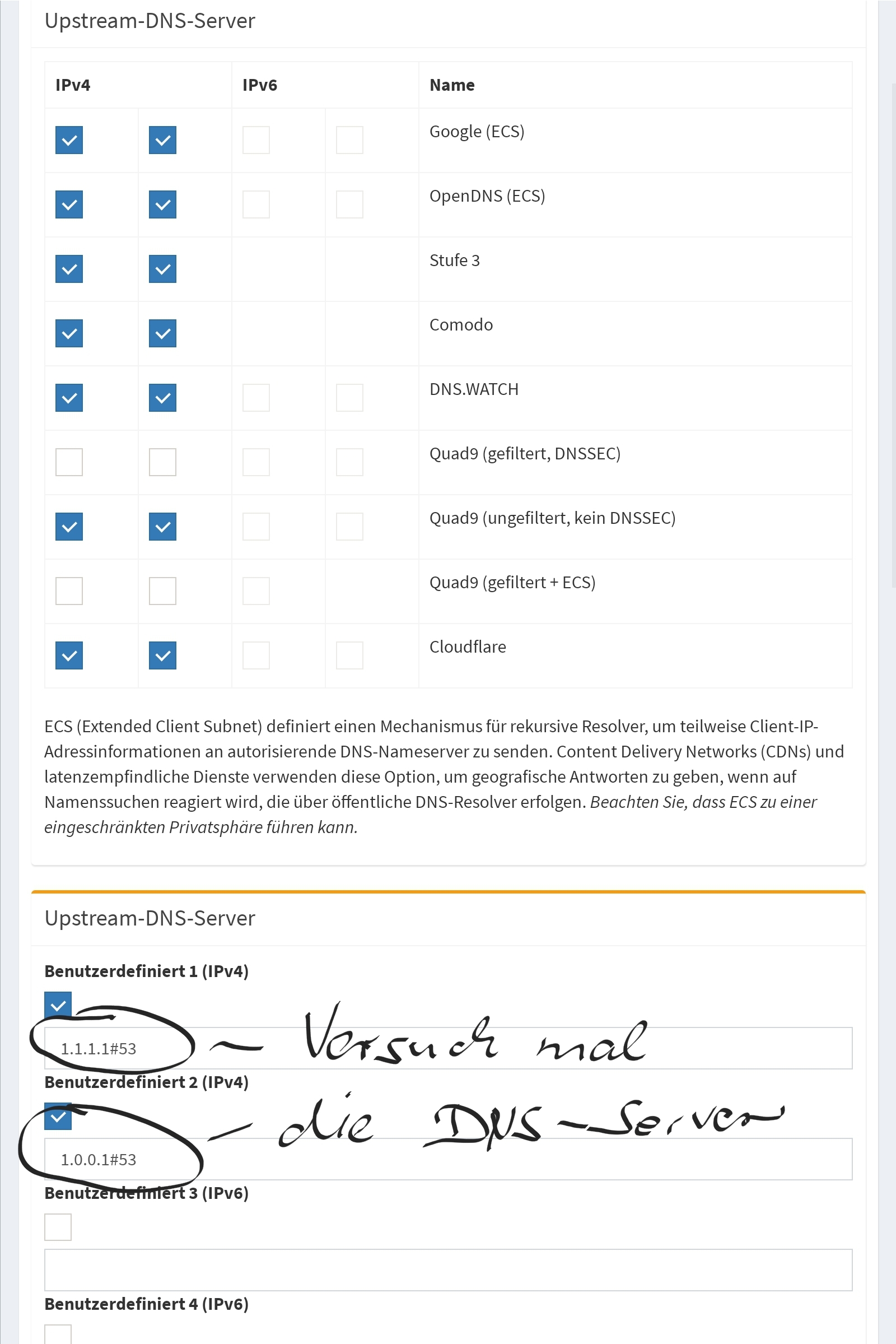

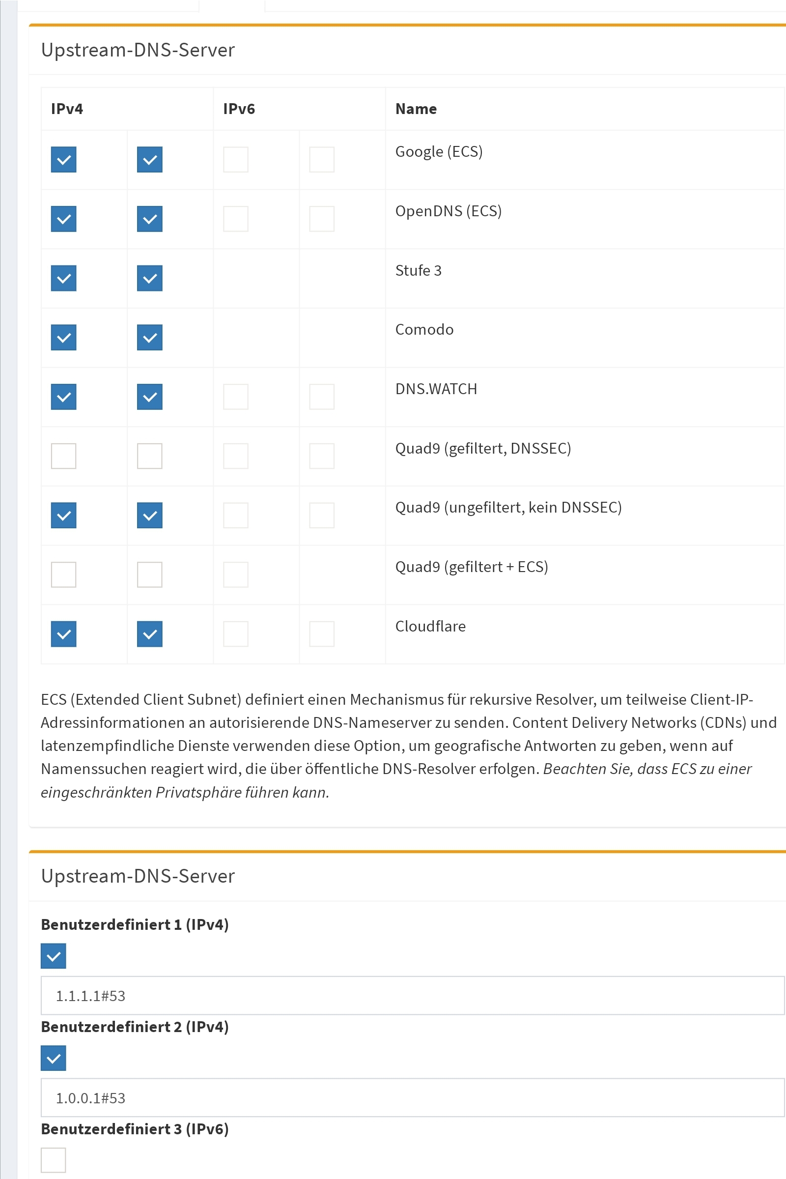

Viel hilft viel. Mach noch ein paar Haken rein.
Ganz unten kannst du noch eigene DNS Server eintragen.
Hau mal 1.1.1.1 und 1.0.0.1, rein.
 ![Screenshot_20201027-144319_Chrome](https://us1.discourse-cdn.com/flex025/uploads/athom/original/3X/8/c/8c8d721c6c22c43063ffb5d6c3161b250f22b739.jpeg)

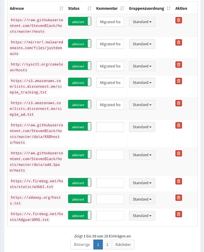

Bei den Filterlisten kannst du auch kotzen.
Gruppenmanagement
Adlists
 ![Screenshot_20201027-144741_Chrome](https://us1.discourse-cdn.com/flex025/uploads/athom/original/3X/c/b/cb7e6b663fdc18b62fe1b19cf5d1c1befd618761.jpeg)
 ![Screenshot_20201027-144811_Chrome](https://us1.discourse-cdn.com/flex025/uploads/athom/original/3X/6/2/628fd4d34298ea78689abc1e01851baf18816a42.jpeg)

> [@Undertaker](#):
Was hat das dann für Auswirkungen?
Bzgl. der Filterlisten würde ich jetzt eher den Weg gehen, dass ich Seiten freigeben die dann nicht funktionieren. Meine ZDF-Mediathek funktioniert nämlich. Kann es sein dass Du die Mediathek durch Black-Listen gesperrt und dann wiederum in der White-List freigegeben hast?
Und wie sieht’s mit Neustart der Endgeräte aus? Zwingend notwendig oder nicht?

Das sind die IP’s des momentan schnellsten DNS Servers. Ich hab im Moment eine leere Blacklist.
DNS Server sind sehr unterschiedlich. Es gibt wie bei allem Datensammler und nicht protokollierende Server. Ein DNS Server übersetzt deine eingegebene URL, z.B. [www.t-online.de](http://www.t-online.de), in die eigentliche IP Adresse, z.B. 203.0.113.195. Das Web ist dumm und kann nur Anfragen als IP Adresse verarbeiten.
Jetzt kommt das eigentliche Problem. Deine eingegeben URLs werden von vielen dieser Server gespeichert und es ist nachzuvollziehen, welche Seiten du besucht hast. Den DNS Server deines Providers zu benutzen ist oft datentechnischer Selbstmord.
Jetzt kommen aber die nicht protokollierenden Server ins Spiel. Sie leiten die Anfrage weiter, ohne jegliche Daten zu speichern. Somit ist das viel sicherer und diskreter. Je nach Server werden dann auch Länderbeschränkungen aufgehoben, da nicht mehr identifiziert werden kann, aus welchem Land die Anfrage kommt.
Hier bekommst du das verständlich erklärt:
[https://www.ccc.de/censorship/dns-howto/](https://www.ccc.de/censorship/dns-howto/)
Durch ein bisschen googeln, findest du solche Server. Selbst der CCC, bietet solch einen Server an.
Hier mal eine Liste von vertrauenswürdigen Servern.
[https://www.privacy-handbuch.de/handbuch\_93d.htm](https://www.privacy-handbuch.de/handbuch_93d.htm)
