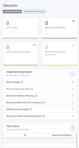

Ich habe AdGuard abgeschaltet.
Der Eblocker hat jetzt alle meine Filterlisten übernommen und lässt nichts mehr für AdGuard übrig. In den letzten 24 Stunden kam nicht eine einzige Anfrage mehr durch, die AdGuard hätte filtern müssen.
 ![Screenshot_20200108-062316_Chrome](https://us1.discourse-cdn.com/flex025/uploads/athom/original/3X/0/6/062c720b2ac5979deada9c90dab05920e28786e1.jpeg)

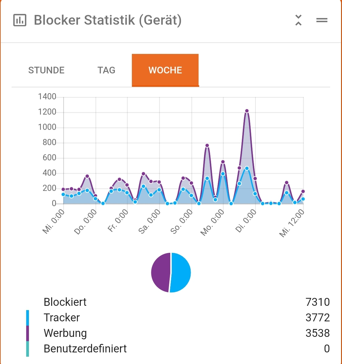

Der Eblocker ist dagegen sehr fleißig und macht den Job prima.
 ![Screenshot_20200108-063005_Chrome](https://us1.discourse-cdn.com/flex025/uploads/athom/original/3X/1/3/1346fdac9162babe273a25c6cceb5484e0d5b7ca.jpeg)

Wenn keine DNS Anfragen bei AdGuard ankommen, hat der auch nichts zum filtern. Aktuell wird der einfach nicht verwendet. Es kann ja sein, dass Eblocker für dich besser ist. Als Grundlage sollte aber nicht der Screenshot dienen.

Die Erkenntnis meines Posts sollte lediglich sein, dass bei laufendem Eblocker AdGuard überflüssig ist, da er nichts mehr zu tun hat. Ob jetzt jemand Eblocker, PiHole oder AdGuard nimmt oder auch nicht, ist seine ganz private Entscheidung. Da ich PiHole nicht ausführlich getestet habe, freut es mich, dass @m_hue hier mit eingestiegen ist und uns eventuell mehr über PiHole erzählt.

Wie aber @Christian_Borner schon sagte, es stehen aber keinerlei Anfragen in deinem Protokoll, also konnte Adguard gar nichts blocken. Auch wenn du das nur so aufzeigen wolltest, könnte es einige Leute verwirren, da man annimmt, dass der EBlocker so gut arbeitet, dass er alle anderen Alternativen überflüssig macht.

Nochmal kurz zur Erklärung.
Die Screenshots zeigen den Eblocker und AdGuard bei gleichzeitigem Betrieb.
Ich wollte versuchen herauszufinden, welcher von beiden mehr filtert.
Wenn AdGuard die Nr.1 ist bleibt für den Eblocker immer noch etwas Futter übrig.
Dreh ich das Ganze um und stelle AdGuard in die zweite Reihe, bleibt absolut nichts mehr übrig.
Die Filterlisten sind identisch. Die DNS Server sind identisch.
Wenn ich beide jeweils alleine laufen lasse und die identischen Test-Seiten aunsurfe, sehe ich anhand der Anzahl von blockierten Positionen, dass auch hier der Eblocker die Nase vorn hat. Hier zahlt sich aus, dass der Eblocker zusätzlich den kompletten Netzwerk-Traffic überwacht.

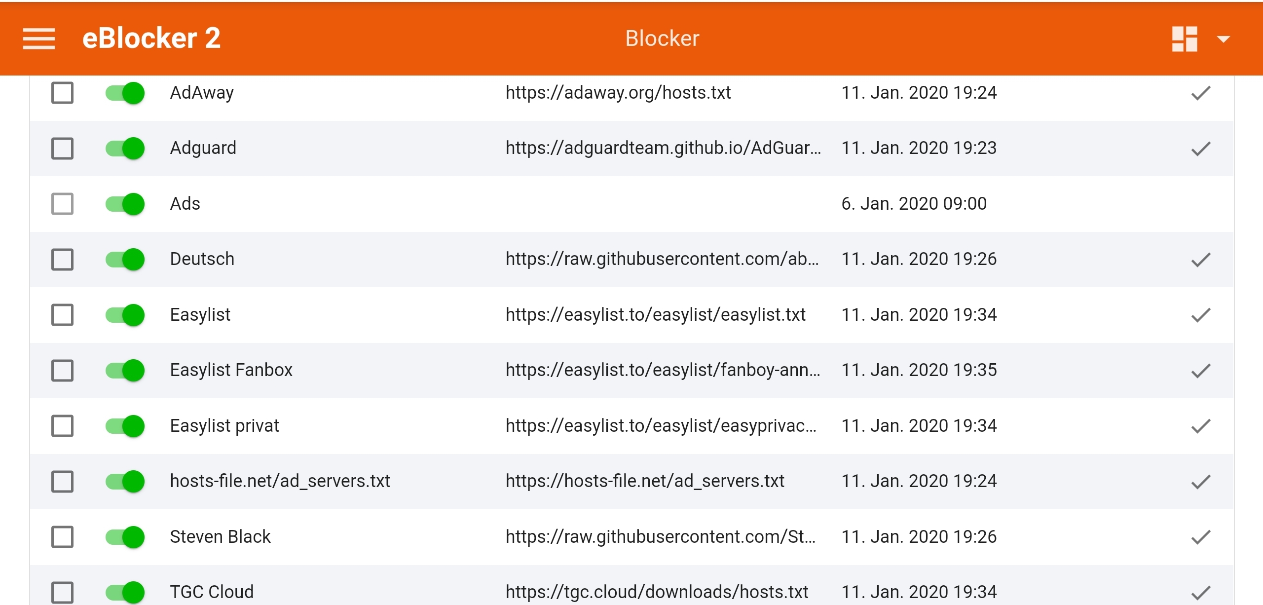

Jetzt zum Aufbau.
Der Eblocker bringt schon bei der Erstinstallation seine eigene Filterliste mit. Es ist deine Entscheidung, welche Listen zu zusätzlich einpflegst.
Hier findest du eine Quelle für Listen:
[https://firebog.net/](https://firebog.net/)
Aktuell sieht das bei mir so aus:
 ![Screenshot_20200112-081808_Chrome](https://us1.discourse-cdn.com/flex025/uploads/athom/original/3X/0/5/05b816e6f7049f6cb116e46f7f1f0c62cbf5266b.jpeg)

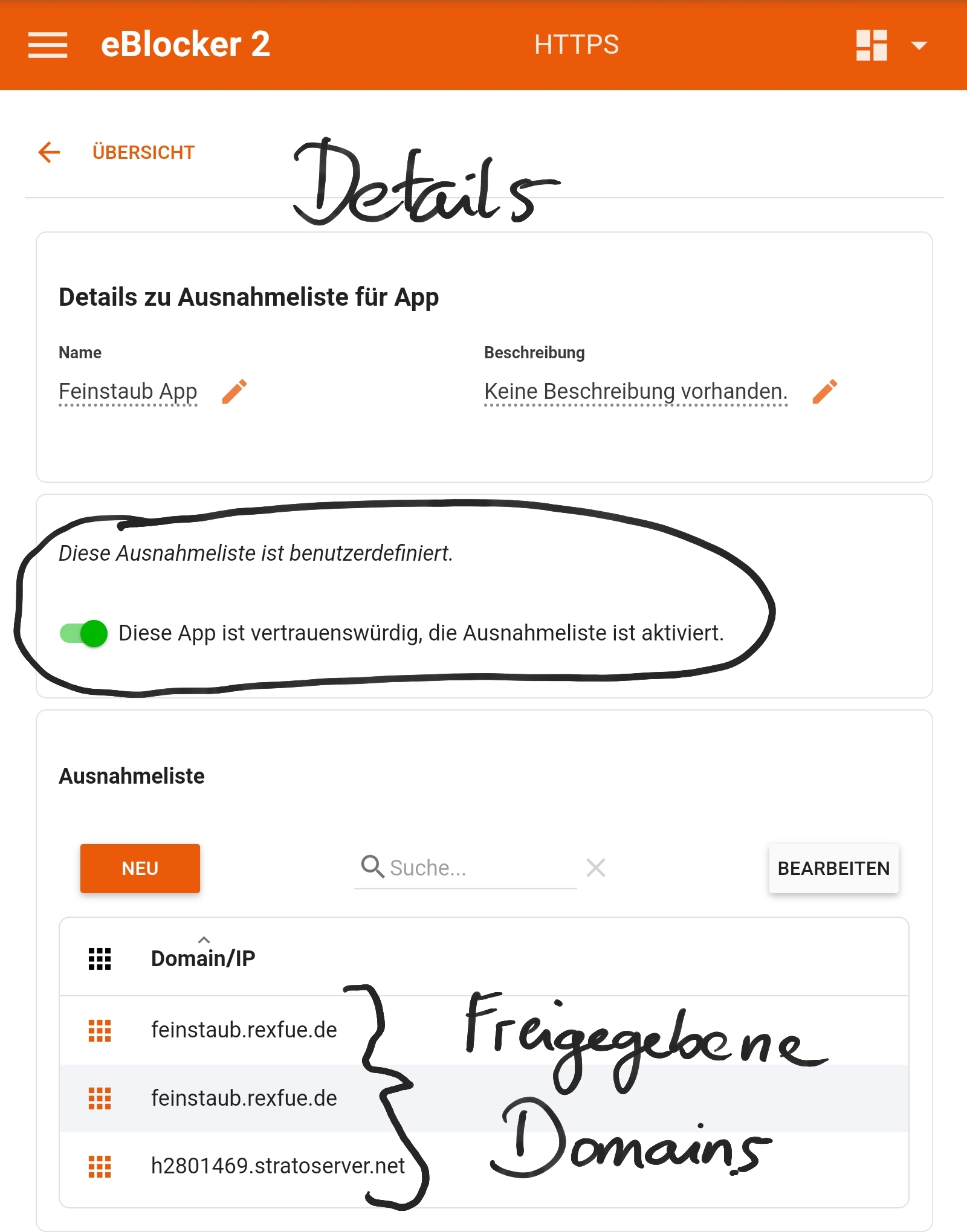

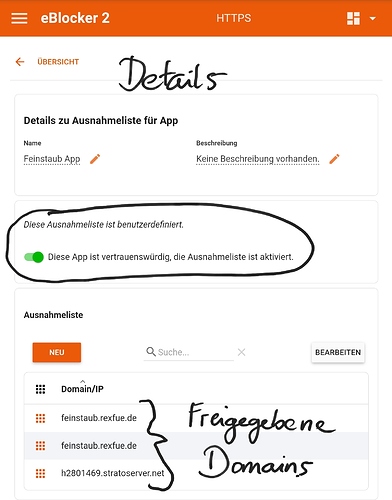

Ich habe die https Filterung aktiviert und auf jedem Handy, Tablet, Laptop und PC das Eblocker Zertifikat installiert. Manchmal kommt es vor, dass auch gewünschte Seiten blockiert werden oder Apps nicht mehr funktionieren. Du kannst aber solche Probleme lösen, in dem du manuelle Freigaben erstellst, oder die bereits vorgegebenen Freigaben aktiviert.
 ![Screenshot_20200112-082556_Chrome](https://us1.discourse-cdn.com/flex025/uploads/athom/original/3X/2/8/285732addbf1f443d13746d54021e4161d981cc2.jpeg)
 ![Screenshot_20200112-082823_Chrome](https://us1.discourse-cdn.com/flex025/uploads/athom/original/3X/3/6/36e4afcd06939b573c70e9af6b31b5444f587368.jpeg)

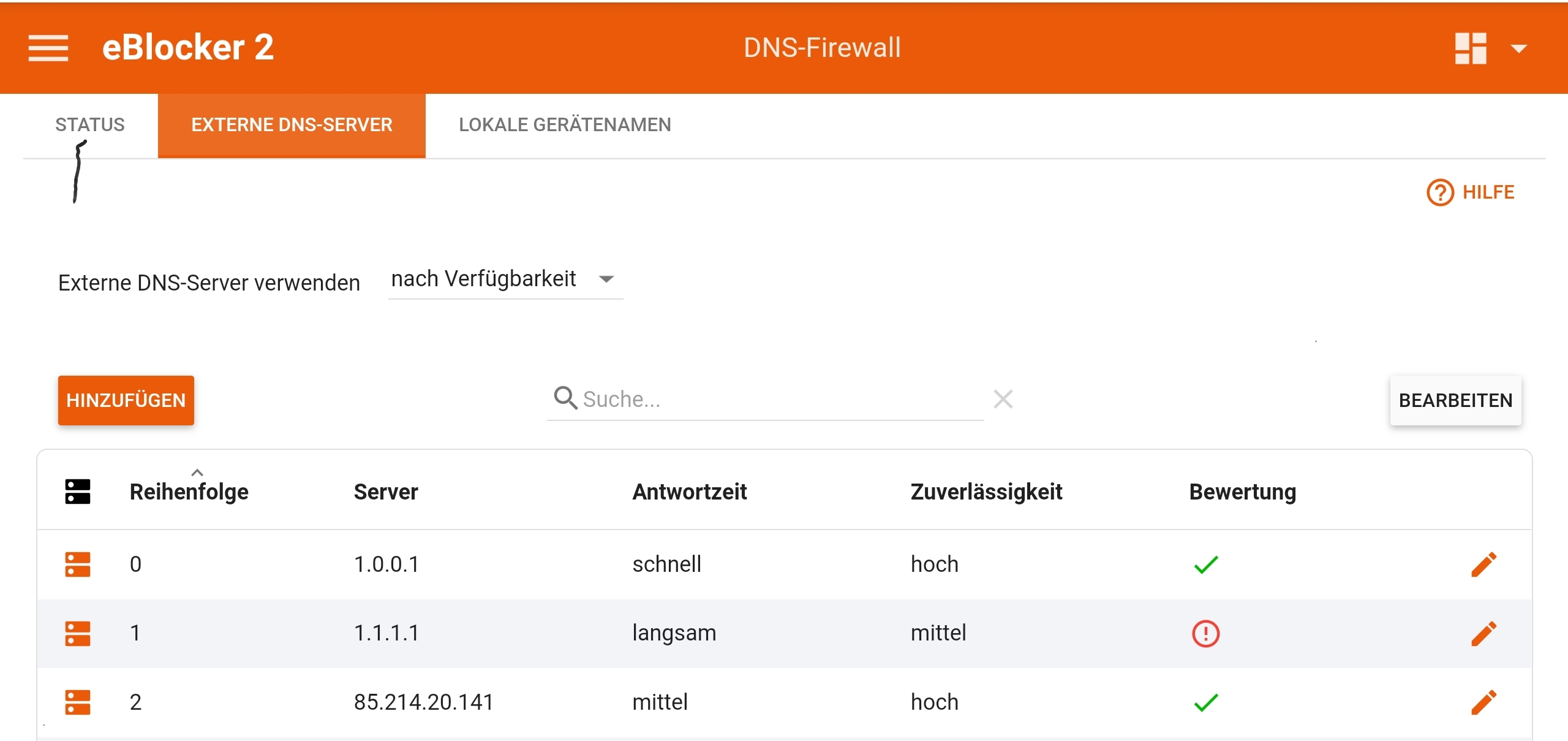

DNS:
Du kannst bei deinem Router die DNS Einstellungen lassen wie sie werksseitig sind. Der Eblocker fängt trotzdem die DNS Anfrage ab und leitet sie weiter. Die DNS Server kannst du frei wählen. Es wird sogar die Qualität der Server geprüft. Ich bevorzuge schnelle, nicht protokollierende Server. Einfach googeln und du bekommst viele Vorschläge.
 ![Screenshot_20200112-083502_Chrome](https://us1.discourse-cdn.com/flex025/uploads/athom/original/3X/2/7/270512cd79fda99377d403a46ecd6ef90cc881bc.jpeg)

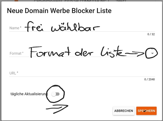

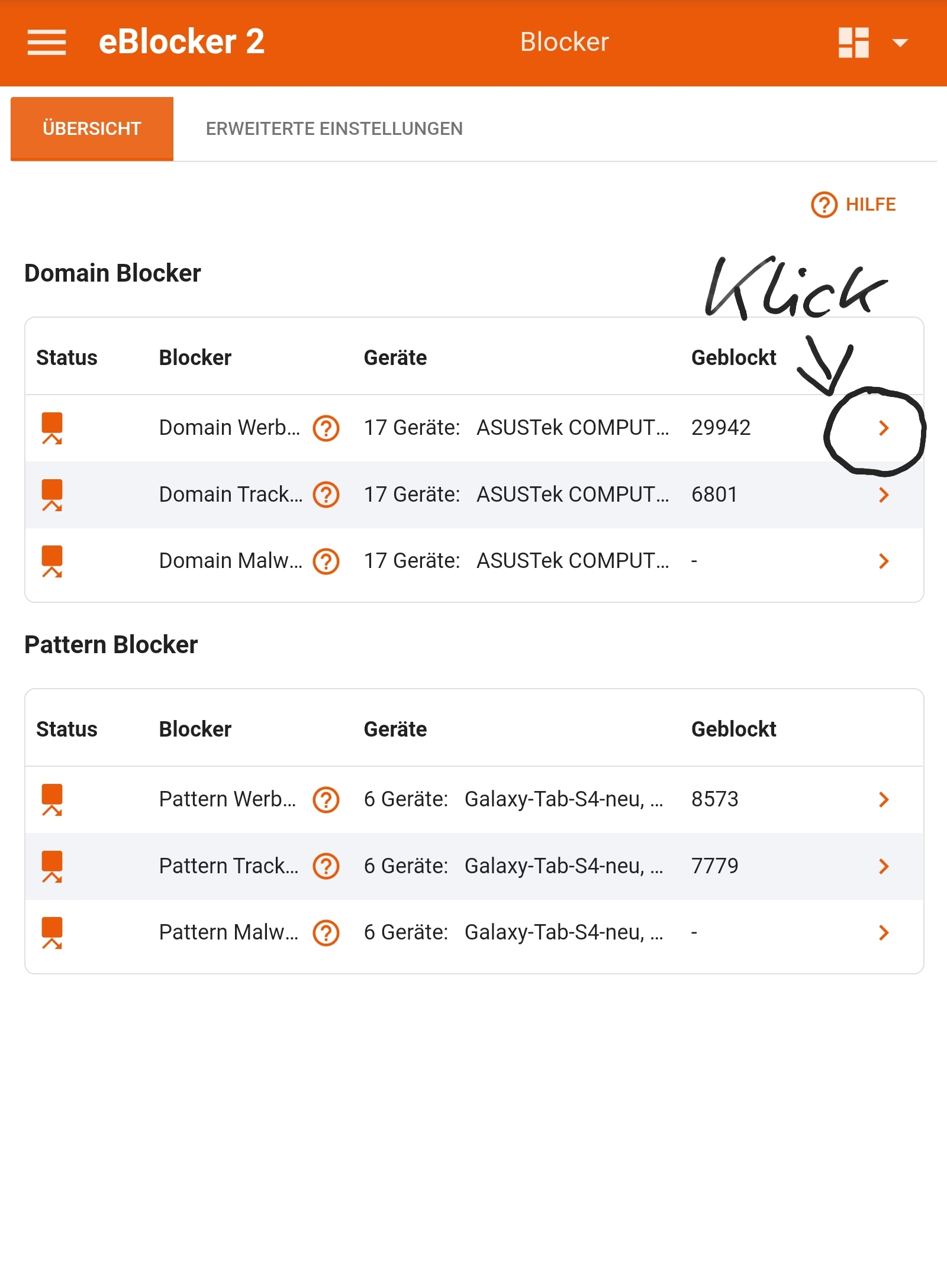

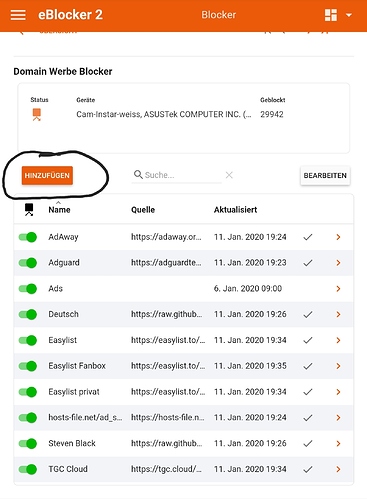

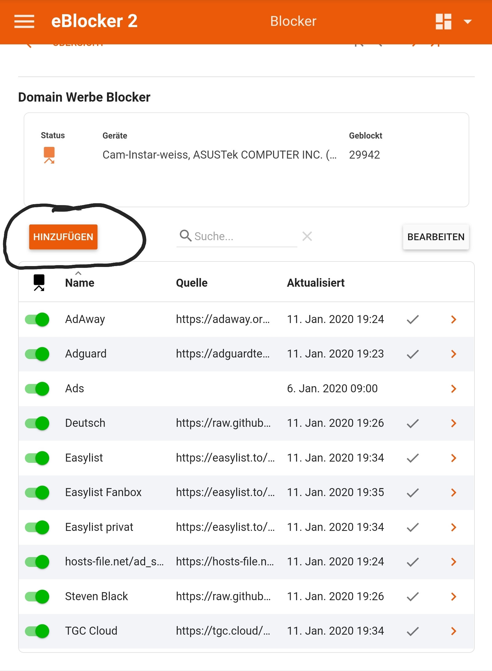

Wie pflegst man Filterlisten ein:
 ![Screenshot_20200112-084519_Chrome](https://us1.discourse-cdn.com/flex025/uploads/athom/original/3X/9/9/995f6052ad5eb006d74bedb390b4a8f21afdad2a.jpeg)
 ![Screenshot_20200112-084659_Chrome](https://us1.discourse-cdn.com/flex025/uploads/athom/original/3X/d/f/df732fb9bdb47740c4243da1cd67632f8dfa70b7.jpeg)
 ![Screenshot_20200112-084816_Chrome](https://us1.discourse-cdn.com/flex025/uploads/athom/original/3X/c/4/c443821ad1cd3d7ed3bf93931b800353f4e22bc6.jpeg)
 ![Screenshot_20200112-085009_Chrome](https://us1.discourse-cdn.com/flex025/uploads/athom/original/3X/f/c/fcb4d640bab0069562c3c179e8479818b196b3bf.jpeg)

Danke für die Rückmeldung.
Welchen Netzwerkmodus des eBlocker nutzt Du?
Bei manchen Fritzboxen und anderen Routern kann es ja mit dem Standart Modus Probleme geben. (siehe [https://www.eblocker.com/de/kompatibilitaetsinformationen-hardware/](https://www.eblocker.com/de/kompatibilitaetsinformationen-hardware/) )
Bei den Filterlisten, wundert es mich, das Devices die https aktiviert haben, wohl nur die Pattern Blocker nutzen.
Grüße,
Oliver
PS: Schön noch ein “Feinstaub” Fan zu sehen.
