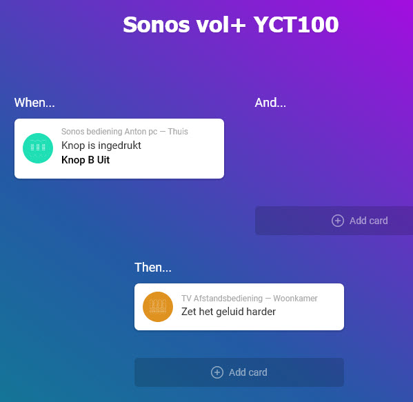

Misschien heb je hier wat aan. Zelf heb ik een Sonos beam. De afstandsbediening van je tv kan je koppelen aan je Sonos. Nu kan je de sonos harder en zachter zetten met de AB van je tv.
Deze IR signalen kan je kopiëren naar Homey. Het is wel een vereiste dat de Sonos in het zicht staat van Homey.
