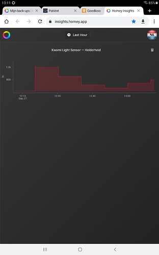

**Author:** ![JPe4619](https://sea1.discourse-cdn.com/flex025/user_avatar/community.homey.app/jpe4619/32/9017_2.png) [@JPe4619](https://community.homey.app/u/JPe4619)\
**Post date:** [September 27, 2020, 11:24am UTC](https://community.homey.app/t/vaker-ophalen-info-devices/34859/44 "2020-09-27T11:24:39Z")
</div>

> [@JPe4619](#):
> > [@Henk\_Renting](#):
> > Toch staat er in Homey een sensor voor beweging
> Dit is bij mij het zelfde, waarschijnlijk door de app maker copy/past gedaan en niet meer aangepast
Ah, duidelijk.
Mss dat @TedTolboom het op de to do list kan zetten. Lijkt me geen probleem dat snel opgelost hoeft te worden. Hij is al druk zat met de nieuwe app… En misschien is het daar zelfs al in opgelost.
