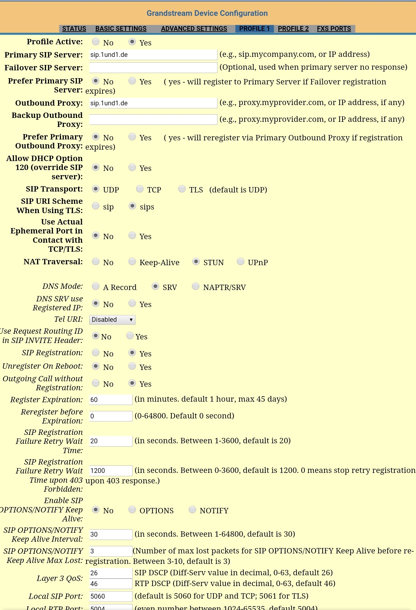

So, ich melde Vollzug.
Der Grandstream ist heute angekommen. Strom, Netzwerkkabel und ein Telefon zum Testen dran und los ging es. Er ist sofort im Unifi Netzwerk aufgetaucht. Die Benutzeroberfläche ist komplett in Englisch. Das Einrichten auf deutsche Telefonleitungen ist etwas schwierig, aber es gibt im Netz viele Tipps.
Nach knapp 10 Minuten hatte er sich mit dem 1und1 Account verbunden. Das angeschlossene Telefon funktioniert. Ankommende Anrufe werden signalisiert und raus rufen geht auch.
In der DM sind keinerlei Portweiterleitungen nötig.
Natürlich muss ich mich noch in die Tiefen der Einstellungen voran tasten, aber bisher bin ich begeistert. Ich hab jetzt zwei analoge Telefonanschlüsse, die an jeder Netzwerkdose oder einem Repeater funktionieren.
Mächtiges Instrument. Sehr gutes Teil !
 ![Screenshot_20200918-175810_Chrome](https://us1.discourse-cdn.com/flex025/uploads/athom/original/3X/2/d/2d8d918d551db75655abe1c1fefd59790064b16f.jpeg)
 ![Screenshot_20200918-175904_Chrome](https://us1.discourse-cdn.com/flex025/uploads/athom/original/3X/9/5/95d747cc81213dc12c89390faec4c8d898fbbe29.jpeg)
 ![Screenshot_20200918-175950_Chrome](https://us1.discourse-cdn.com/flex025/uploads/athom/original/3X/6/7/679d19a43e86fc0c62d3a8745944127a8be9af0c.jpeg)
Übrigens, die gleiche Telefonnummer ist an mehreren ☎ registrierbar. Ich hab jetzt bei der Yealink die gleiche Nummer wie beim Grandstrem registriert. Der Nummer hab ich einen anderen Klingelton zugewiesen und jetzt klingeln die Schnurlosen mit einem anderen Ton, sobald ein Fax kommt.
Edit:
Da die Yealink keinen AB haben, gibt es einen weiteren Trick. Ich habe eine Rufweiterleitung auf eine nicht benutzte Nummer eingerichtet, die nach 30 Sekunden aktiv wird. Diese Nummer ist im Grandstream eingerichtet und an Port zwei hängt ein Telefon mit AB und nimmt den Anruf entgegen.

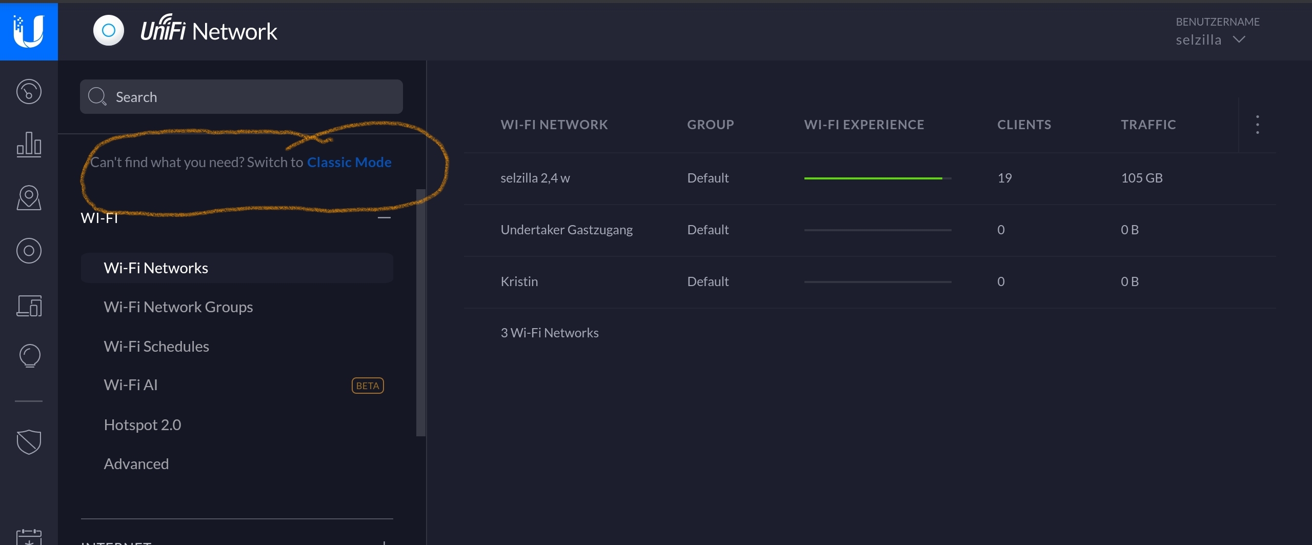

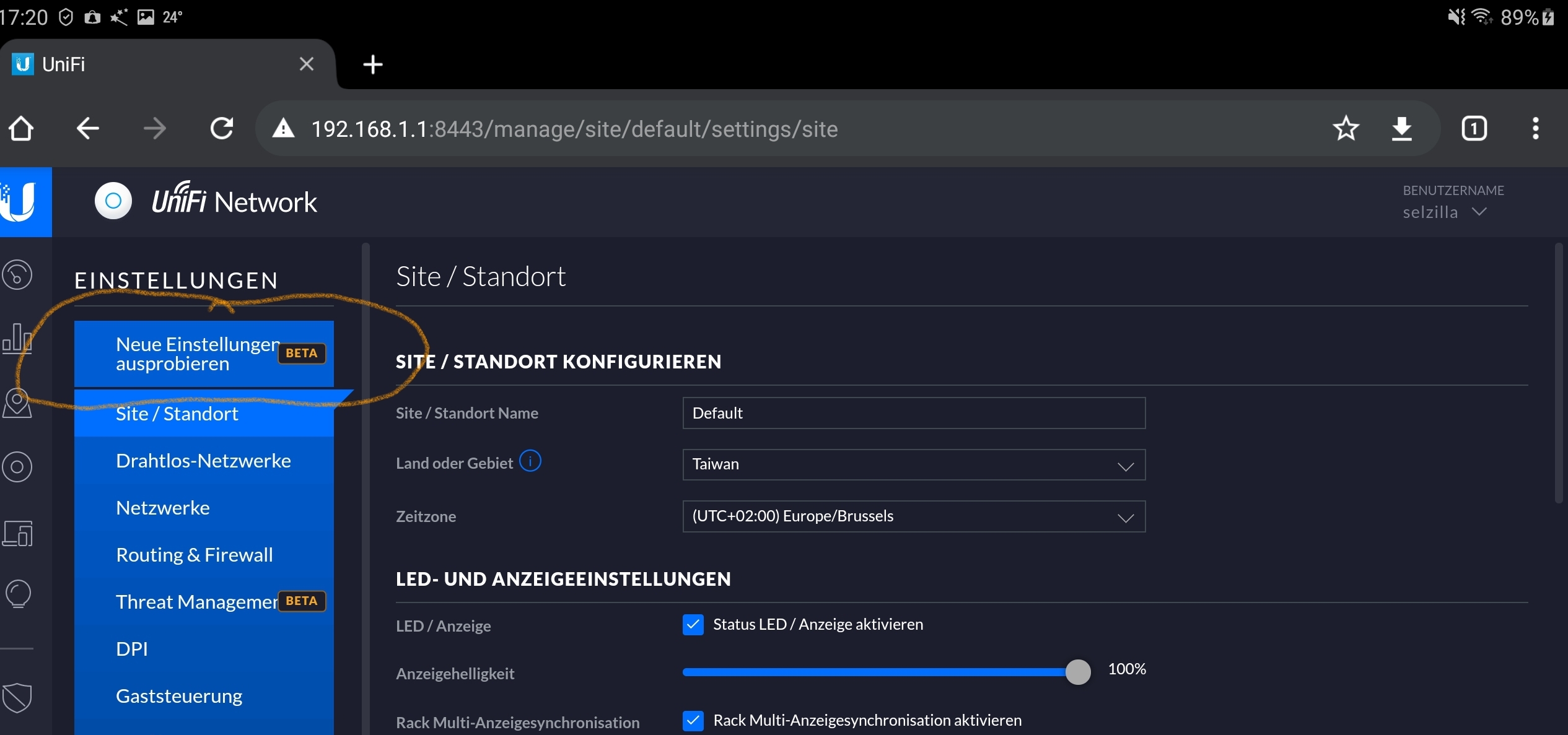

Bei der DM kannst zu zwischen neuem und dem alten Menü wechseln.
 ![Screenshot_20200920-171832_Chrome](https://us1.discourse-cdn.com/flex025/uploads/athom/original/3X/6/0/606f666680558d45d66306d0f298d95452817819.jpeg)
 ![Screenshot_20200920-172121_Chrome](https://us1.discourse-cdn.com/flex025/uploads/athom/original/3X/a/5/a5036d30e2b508f315507af1aa8f39606ef60e5e.jpeg)

Die beiden Varianten meinte ich nicht.
Das Menü sieht mit 6.0 so aus:
 ![2a732d6b-0a2a-4322-b50b-15274e0cf900](https://us1.discourse-cdn.com/flex025/uploads/athom/original/3X/4/c/4cde3a52c5f203cb2ae70aa91077afd4b7326ab6.png)
Kann man anscheinend wieder umstellen. Ich habe aber nicht getestet, welches man dann als Fallback bekommt.

Ich habe nochmal nachgeschaut mit einer leeren Installation.
Die 6.x-Version hat nur das ganz neue Menü (mein letzter Screenshot mit den 4 Hauptkategorien) bzw. das alte Menü (mit den blauen Kategorien).
Die 5.x-Version hat schwarze aufklappbare Menü bzw. das alte mit den blauen Kategorien.
