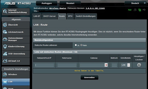

Ich weiß nicht, wie man Routen in der DM einstellt. Aber das kann normalerweise jeder dumme Router. Bei Asus sieht das so aus:
 ![Route](https://us1.discourse-cdn.com/flex025/uploads/athom/original/3X/6/2/62a1344aa7432d5ab96e46ea4e23604adb488950.jpeg)

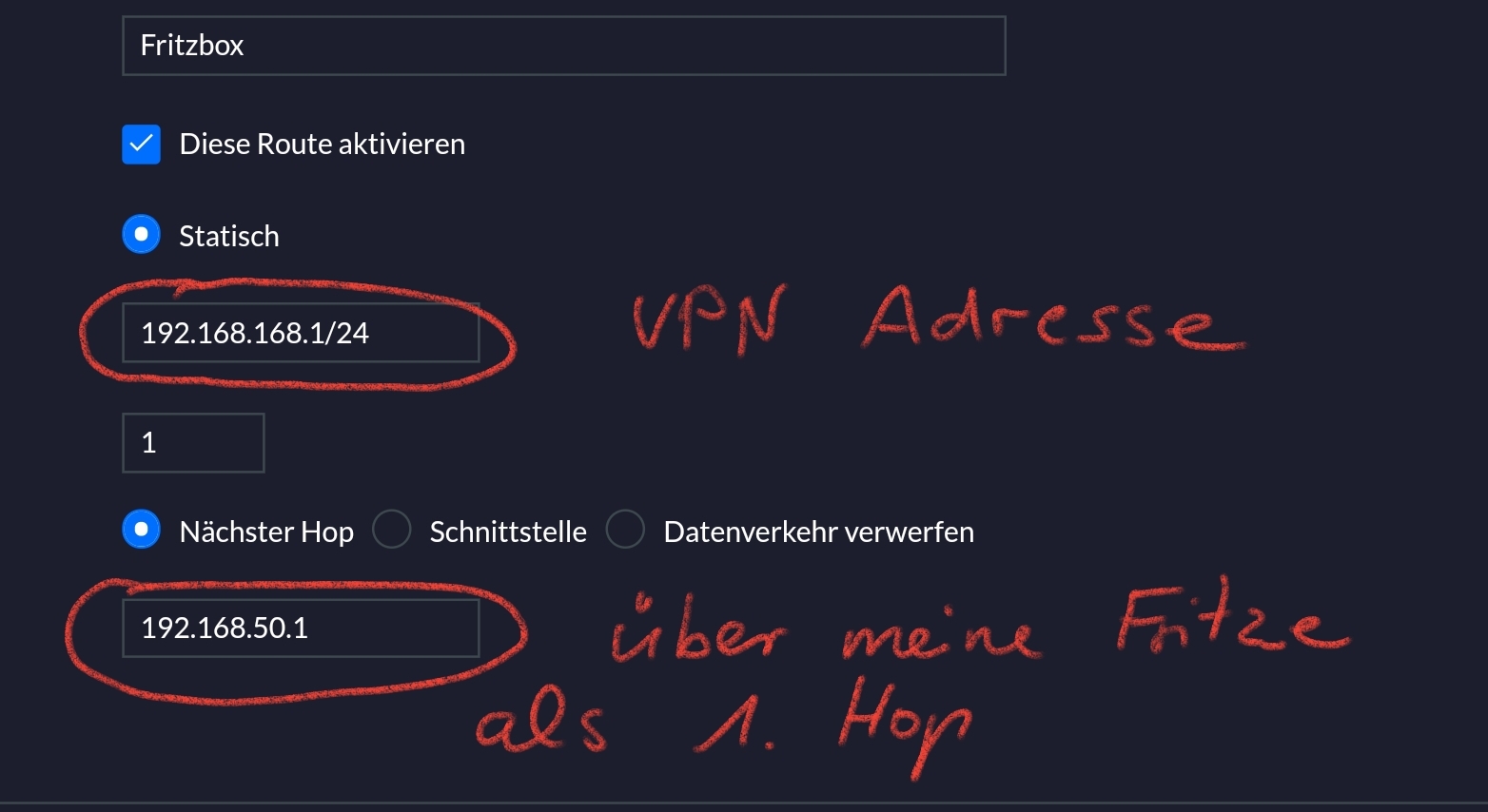

Das mit dem Routing ist mir klar. Die DM kann das auch gut.
Das Problem ist, dass die Route auch einen Zugriff auf meine 7590 ermöglicht.
Es ist aber nicht möglich die Vpn IPs aufzurufen.
Ich habe diese beiden Versionen versucht.
 ![Screenshot_20200913-194331_Chrome](https://us1.discourse-cdn.com/flex025/uploads/athom/original/3X/9/d/9d9fada80504092a5ac3e57158fcb2247662b7d6.jpeg)
 ![Screenshot_20200913-194504_Chrome](https://us1.discourse-cdn.com/flex025/uploads/athom/original/3X/3/f/3f7fd347c51aaba0804ee93497d48311c826bd65.jpeg)

Trag mal als Zielnetz die 192.168.168.0/24 anstatt der .1 Adresse rein. Du hast da das Gateway eingetragen. Da muss aber die Netzadresse rein und die ist bei nem /24 Netz die .0
<div class="post-metadata">
**Author:** ![Undertaker](https://sea1.discourse-cdn.com/flex025/user_avatar/community.homey.app/undertaker/32/53278_2.png) [@Undertaker](https://community.homey.app/u/Undertaker)\
**Post date:** [September 14, 2020, 11:39am UTC](https://community.homey.app/t/unifi-netzwerkgerate/34305/66 "2020-09-14T11:39:03Z")
</div>
Korrigiert die DM automatisch auf 0.
Mit der Null hinten geht es aber auch nicht.
