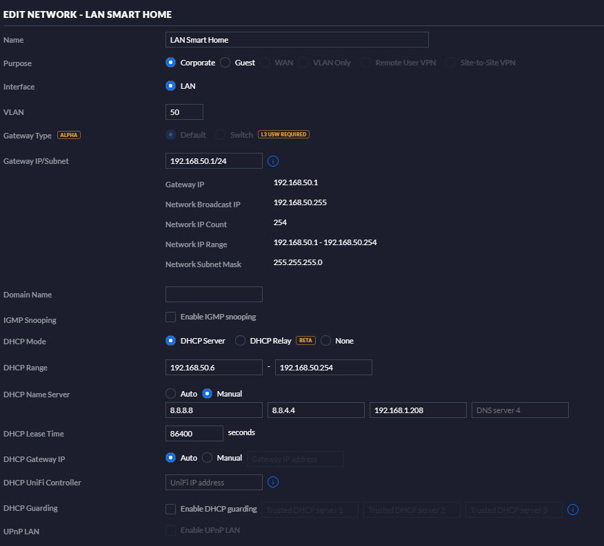

 ![image](https://us1.discourse-cdn.com/flex025/uploads/athom/original/3X/1/0/1088807e140662913c49157e750c59f80117f3ee.png)
Wenn du da halt die 192.168.50.1 z.B. der FB gegeben hast, kann das ja nicht funktionieren. Da muss die FB dann die 192.168.50.2 bekommen. Dann solltest du ohne Probleme aus deinem Hauptnetz auf die FB kommen.

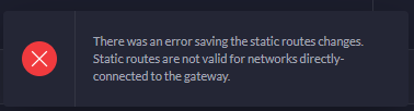

Weiter bleibt das Problem, dass auch wenn die Fritz eingebunden ist, kein Zugriff auf die VPN Verbindungen der Fritzbox möglich ist.
 ![Screenshot_20200912-040051_Chrome](https://us1.discourse-cdn.com/flex025/uploads/athom/original/3X/f/c/fc980f6c04addc3eb949b2a3523bcc067f7f8829.jpeg)
In der Fritzbox gibt es die Option, dass der VPN Tunnel an einen ausgewählten Port weiter geleitet werden kann. Ich hab das mal versucht und den Tunnel auf Lan 4 gelegt. Anschließend mit einem Netzwerkkabel an die DM und gehofft.
Leider so auch keine Chance, auf die IPs der VPN Verbindung zu kommen.
 ![Screenshot_20200912-040217_Chrome](https://us1.discourse-cdn.com/flex025/uploads/athom/original/3X/f/b/fb6d91c796f3c9d62600752a26163a4b52d3ea7d.jpeg)

Ja, es kommt aber nichts an.
Ich versuch das heute mal über den ER-X.
Übrigens, ein VPN von Android zur Dream Machine funzt nach 5 Minuten. Und eines über die DM zur Fritze dauert nicht länger.

Eine Möglichkeit wäre doch, im UniFi-Controller eine statische Route anzulegen.
Ziel wäre hierbei das VPN-Netz und der Next Hop deine Fritz!Box. 😉
So müsste man aus dem internen Netz in die jeweiligen VPN-Netze kommen.

Das habe ich auch schon gedacht, aber du kannst keine statischen Routen innerhalb des Unifi Netzwerkes machen. Da kommt das hier:
 ![image](https://us1.discourse-cdn.com/flex025/uploads/athom/original/3X/9/2/92a7e6b14d8bb6c7a6d27504d7b785fa3390375d.png)
