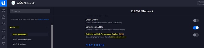

Ich hätte einen Hinweis für euch zum Wechsel zw. 5G und 2.4G…
Ich hatte mich über die schlechtere Abdeckung im Vergleich zum vorherigen Mesh gewundert. Bis ich gesehen hatte, dass die Mobilgeräten ausschließlich im 5G-Netzt blieben und auch beim Verlassen des 5G-Bereichs nicht nach 2G gewechselt sind.
Nach längerer Suche habe ich dann diese Einstellung gefunden. Die war automatisch aktiviert:
 ![1](https://us1.discourse-cdn.com/flex025/uploads/athom/original/3X/d/e/dee2eef60c6d8c95db5241819a31ff0b413065df.jpeg)
Sobald diese Option aktiv ist, sind auch andere Optionen aktiv und nicht änderbar - wie diese in den WLAN-Optionen:
 ![2](https://us1.discourse-cdn.com/flex025/uploads/athom/original/3X/a/9/a943a5f9f1f175697b32e031fe7cf2c738d806e3.jpeg)
Diese Option zwingt die 5G-Geräte ins 5G-Netz.
Also musste ich zuerst die Einstellung unter NetworkSettings deaktivieren. Dann konnte ich im WLAN-Netzwerk die 5G-Option deaktivieren.
Jetzt wechseln die Clients brav zu 2G, wenn man den 5G-Bereich verlässt (Terrasse).
Zurück dauert der Wechsel zwar etwas, aber man bleibt zumindest im WLAN.
