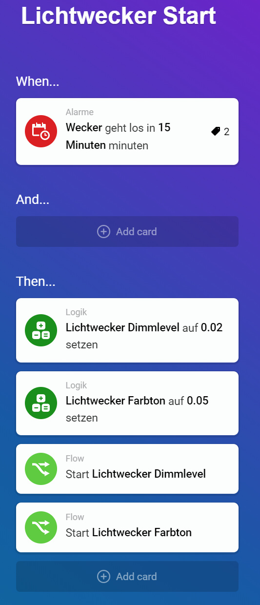

Ich möchte z.B den klassischen Lichtwecker umsetzen, in meiner Gedankenwelt schaut das dann so aus:

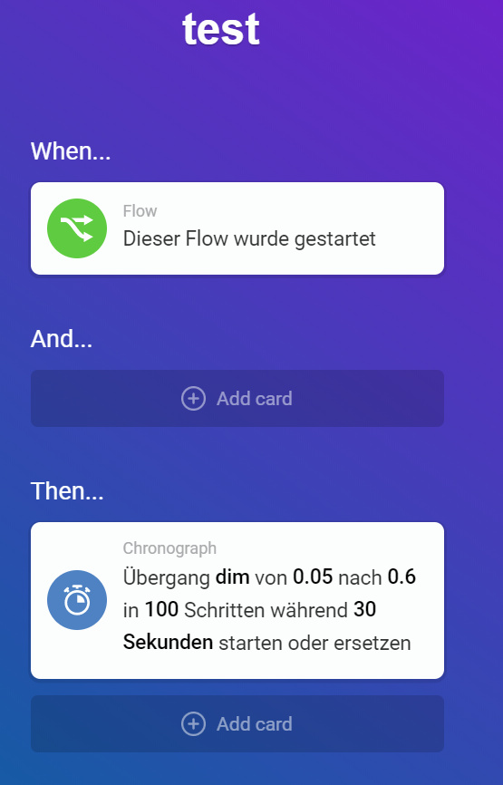

Wie übergebe ich jedoch mit Chronograph die berechneten Parameter in einen Flow um diese dann im gerät zu setzen?
Der Flow welcher die Berechnung startet übergibt doch den Parameter an “dim” (kann ich den wert irgendwo einsehen?)
 ![image](https://us1.discourse-cdn.com/flex025/uploads/athom/original/3X/9/3/9377c2b9d4b13324077eccf34f7143e25783d574.jpeg)
Wie geht es nun im 2. Flow weiter, und kann ich davon ausgehen das der der Übergabewert der berechnete Parameter ist?

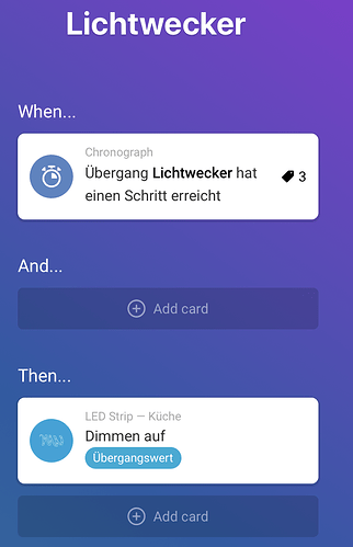

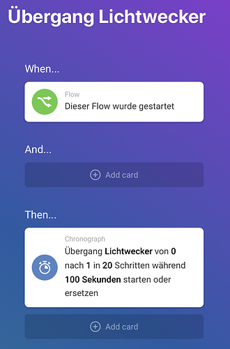

Ich tue mir schwer Deinen Flows zu folgen. Aber vielleicht hilft das.
Ich habe hier einen LED Strip von Aeotec den ich in diesem Bsp. während der Dauer von 100s in 20 Schritten von 0 auf den Dimmwert 1 bringe.
**Flow 1 Startet den Übergang (App Chnonograph)**
 ![Bildschirmfoto 2019-12-16 um 21.28.19](https://us1.discourse-cdn.com/flex025/uploads/athom/original/3X/f/9/f9a27bcca3daecea9a03f7f555fa5507a310ba4d.jpeg)
**Dann ein Flow Lichtwecker**
der bei jeder Veränderung des Übergangs den Dimmwert vom LED Strip auf den Wert des Übergangs setzt.
 ![Bildschirmfoto 2019-12-16 um 21.30.44](https://us1.discourse-cdn.com/flex025/uploads/athom/original/3X/6/0/60029eb6fa4cf0878c9fa5130dc5f8472edb6951.png)

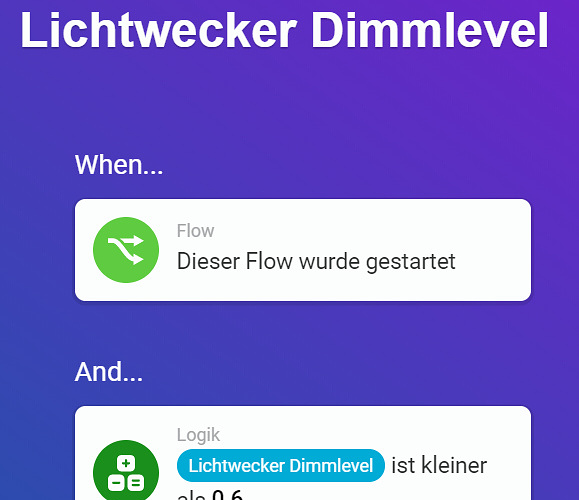

@DirkG
Ja genau, ein lineares dimmen von 0.02 auf 0.6 in einer bestimmten Zeit mit zusätzlichem Farbverlauf von rot nach warm-weiß.
Wie hier schon angemerkt wurde können das die Fibaro RGBW Controler nicht wie die Hue Birnen von aus aus.
@Osorkon
Das was ich in meinen beiden Flows mache ist eigentlich das gleiche was Chronograph oder Transitions macht nur eben “umständlicher” da ich die Schrittweite separat berechnen müsste wenn die Zeit genau stimmen soll.
Ausgangswert in eine Logik setzen und die Schleife Dimmlevel starten. In dieser wird bei jedem Durchlauf der wert in der Logik mit 0.0005 multipliziert und an den Controller gesendet bis der entwert von 0.6 erreicht ist.
Jetzt habe ich gerade die beiden Flows nochmals gelöscht und neu erstellt, siehe da, es läuft.
Nur komisch dass schon mehrfach auch mit Transitions verruchte und es eben sowenig lief.
Ich muss mich wohl erst einmal an die Arbeitsweiße mit den Flows und Logiken gewöhnen, hatte bisher Node-Red mit einem Razberry im Einsatz und da sind die Abläufe in meinen Augen etwas transparenter.
