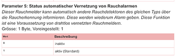

Ich habe 2 Fragen zu den Popp Rauchmeldern.
Ich habe bisher 4 Stück. In jeder Etage einen im Flur. In die Schlafzimmer möchte ich gerne kleinere Rauchmelder hängen, z.B. die von Abus. Ich habe verstanden, dass bei den Abus nicht die Sirene ansteuerbar ist. Aber sollte ein Abus Rauch melden, müsste doch folgender Flow funktionieren: “Wenn Rauch-Alarm, dann alle Sirenen von Popp anschalten.”?
Zweite Frage: was stelle ich in den erweiterten Einstellungen bei Popp ein, damit ein Melder auch die übrigen auslöst? Ich hab die Anleitung bezüglich der Gruppen überhaupt nicht verstanden (geht schon damit los, dass Popp von 4 Gruppen schreibt, es bei Homey aber nur 3 gibt).

> [@BudFox](#):
Ja, auch wenn ich dabei die einzelnen Sirenen mit mindestens 1s Verzögerung ansprechen würde.
> [@BudFox](#):
Vorausgesetzt du hast den Popp 04001, den Parameter 5 auf 1, wobei das der Standard wert ist und Du somit nichts einstellen musst.
 ![image](https://us1.discourse-cdn.com/flex025/uploads/athom/original/3X/b/9/b9a74e233c893dd8672b845b20db123fdd221bb7.jpeg)

Danke für die Rückmeldung.
Ja, ich habe den 04001. Was ist denn der “Parameter 5”? Bei mir sieht das wie folgt aus:
 ![Screenshot_2020-03-09-21-16-15-576_app.homey](https://us1.discourse-cdn.com/flex025/uploads/athom/original/3X/0/0/0075074011fa88646e51a3967c03109d6deae3ca.jpeg)
<div class="post-metadata">
**Author:** ![Osorkon](https://sea1.discourse-cdn.com/flex025/user_avatar/community.homey.app/osorkon/32/43026_2.png) [@Osorkon](https://community.homey.app/u/Osorkon)\
**Post date:** [March 9, 2020, 8:26pm UTC](https://community.homey.app/t/tip-fur-rauchmelder/16859/106 "2020-03-09T20:26:52Z")
</div>
Die Parameter setzt Du über: „Rohe Konfigurationsparameter“
In diesem Fall : 5,1,1
Dann einmal zurück und oben rechts auf den Hacken zum Speicher klicken.
Aber wie schon bereits gesagt, der Parameter 5 ist bereits auf Wert 1 gesetzt (default Wert)
