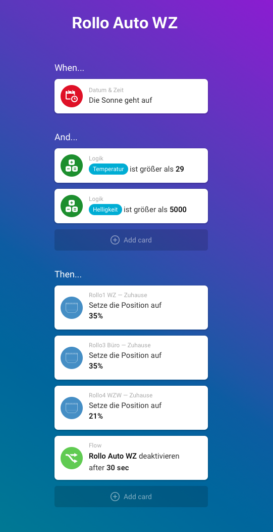

Flow funktioniert wieder, so ganz versteh ich es zwar nicht.
Der Sonnenaufgang hat mit den Sensorfunktionen
keinen Zusammenhang, zumindest erschließt er sich mir nicht.
Aber es bleibt jetzt so wie im unteren Bild.
1. Bild wie es bis letztes Jahr lief.
2. Bild wie es jetzt ist.
 ![Rollo WZ alt](https://us1.discourse-cdn.com/flex025/uploads/athom/original/3X/2/4/24bbed50b8d396cfa4be3fd83b55b4ccd04d3d8f.png)
 ![Neu](https://us1.discourse-cdn.com/flex025/uploads/athom/original/3X/b/b/bbea74ee0ba4e17dc6e6622bc0ed346a8b9cb962.png)

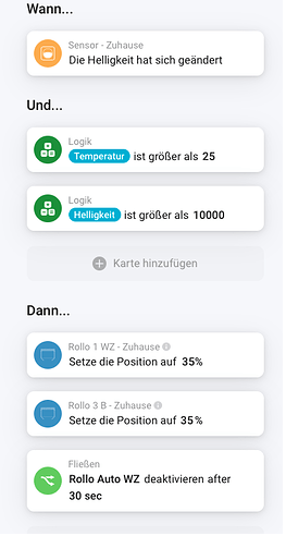

Muß das Thema nochmal hochholen.
Habe jetzt wie von Fantross empfohlen den Flow geändert,
nur funktioniert er auch so nicht richtig.
Die Temperatur geht nicht mit ein.
Nach meinem Verständnis auch logisch.
> [@DirkG](#):
> Ersetze die erste Karte durch „Die Helligkeit hat sich geändert“ und füge im Bereich „Und…“ die Logikkarte „Helligkeit ist größer als 5000 Lux“ hinzu, dann sollte der Flow wieder funktionieren.
> Mit der Karte „Die Helligkeit hat sich geändert“ werden die Bedingungen bei **jeder** Helligkeitsänderung geprüft, mit der Karte „Helligkeit wird mehr als…“ nur bei dem Wechsel von \< 5000 zu \> 5000 Lux.
Denn, Helligkeit und Temperatur sind zwei gleichwertige Messwerte.
Habe ich nun im **Wenn** nur de Helligkeit stehen,
im **Und** die Verknüpfung dazu, funktioniert zwar dieser Wert.
Für die Temperatur kann ich diese Funktion aber nicht genauso einrichten,
was eigentlich auch sein müßte.
Denn die ständige Helligkeitsüberwachung wirkt ja nicht mit auf die Temperaturüberwachung.
Also müßte noch ein zweiter Flow her.
Ich frag mich nur ernsthaft, wieso das letztes Jahr einwandfrei funktioniert hat.

Der von mir vorgeschlagene Flow funktioniert wie folgt:
Der Flow wird immer dann getriggert, wenn der Helligkeitswert über 10.000 Lux ist, egal welche aktuelle Temperatur vorhanden ist. Vollständig ausgeführt wird der Flow erst dann, wenn die Helligkeit \> 10.000 Lux **und** und die Temperatur \> 25 °C ist.
Die Temperatur wird bei **jeder Helligkeitsänderung** über 10.000 Lux erneut geprüft. Ist diese dann auch irgendwann über 25 °C wird der Flow vollständig ausgeführt und der Sonnenschutz wird aktiviert.
Beschreib doch einfach mal mit ein paar Worten unter welchen Bedingungen (Temperatur, Helligkeit, Zeit, etc.) der Sonnenschutz aktiviert werden soll und poste den/die aktuellen Flows.

Ein Philips Sensor sitzt am Gartenzaun und mißt beide Werte.
Alter Stand (1. Bild in Beitrag 23)
Jetziger Stand, wobei der Helligkeitswert 10000
statt wie alt 5000 jetzt erstmal unwichtig ist,
denn er geht bis zu 12500 hoch wenn die Sonne voll drauf knallt.
Fakt ist, die Temperatur geht überhaupt nicht mehr ein,
das Rollo geht runter, wenn die Helligkeit erreicht ist,
da die Sonne früh schon von vorn reinknallt,
während die Temp noch nicht annähernd den Sollwert erreicht hat.
Mir geht diese Logik nicht ein, bei einem Wert die Verknüpfung
beim zweiten reicht nur die Und Bedingung…
Ich begreife nicht, daß die ständige Helligkeitskontrolle,
dann im Und auf den Temp-Wert mit zugreift.
Sonst müßte es ja auch funktionieren.
Derzeit 27 Grad 11213 Lux.
Heute früh runter bei 19 Grad und 10740 Lux.
Das hätte nicht passieren dürfen weil eine Und Bedingung nicht erfüllt war.

2 mögliche Fehler fallen mir dazu spontan ein:
– Bei der Logikkarte “Temperatur ist größer als 25” ist der falsche Sensor hinterlegt
– Der Flow wurde mit der Homey WebApp erstellt. Da es mit der HWA bereits Probleme mit Uhrzeiten und Punkten/Kommas gab, tlw. auch abhängig vom verwendeten Browser, könnten in der HWA durchaus noch weitere Bugs enthalten sein. Was ist z.B. mit Leerzeichen?
Ob Du es glaubst oder nicht, dieser Flow reagiert genauso wie ich es beschrieben habe.
Von einem Bug in der FW, wird immer wieder gerne genommen, gehe ich in diesem Fall definitiv nicht aus. Dann würden diverse meiner Flows auch nicht funktionieren.

Danke für die Mühe.
Es ist definitiv jeweils der richtige Sensor hinterlegt.
Schade für die Fehlersuche,
das der jeweilige Eintrag in der Karte nicht den ausgewählten Sensor zeigt.
Hilft also immer nur neu anlegen. Deshalb bin ich auch absolut sicher.
Habe jetzt nochmals nachgesehen. Keine Leerzeichen vor oder dazwischen.
An einen Bug hab ich noch gar nicht gedacht,
da ich immer erstmal vor dem Rechner den Fehler suche.
Erstellt hab ich den Flow (nun schon etliche Male neu) entweder auf dem iPad in der App,
oder auf dem Mac in Safari.
Niemals Korrekturen des Einen im Anderen.
Und weil so schön ist, habe jetzt nochmal meine alte Version eingerichtet.
Zumindest bei Test wird es korrekt abgearbeitet (grüne Häkchen im Flow),
da beide Bedingungen erfüllt.
Und selbst wenn so nur einmal pro Tag geprüft wird,
reicht mir das, weil die Rollos dann so bleiben sollen.
Jetzt warte ich mal bis morgen.

Ich glaub Dir das, würde aber ganz gerne auch da tiefer einsteigen.
Angenommen, Wenn ist ein Einschalter der eingeschaltet bleibt,
wird dann der Logik folgend auch nur der tatsächliche Einschaltmoment ausgewertet
und der weitere Zustand ist egal.
Ich bin immer davon ausgegangen, daß,
solange ein Zustand im Wenn wahr ist, ist er auch gültig.
Nun gut dann lag ich damit falsch.
Erklärt mir aber immer noch nicht wieso der Flow letztes Jahr sauber lief.

Keine Ahnung wie ich das rausgefunden habe, vermutlich durch Infos anderer User.
Aber letztendlich ist es eigentlich logisch wenn man sich die Karten für die Wenn… Kategorie anschaut.
Eine Lektüre kenne ich nicht.
Vielleicht hilft dieser [Beitrag](https://support.athom.com/hc/de/articles/360009669174) etwas.
> [@Ralf](#):
Genau so ist es… 👍🏽
Vielleicht ist der Kartenname “Angeschaltet” etwas irreführend, eindeutiger wäre eventuell “Wurde angeschaltet” (oder so ähnlich). Eventuell ist das der Übersetzung geschuldet.
Hier ein Beispiel in englischer Sprache was mMn eindeutiger ist:
 ![Bildschirmfoto 2021-07-04 um 17.50.46](https://us1.discourse-cdn.com/flex025/uploads/athom/original/3X/e/1/e14c18fe99b7ee94df061b8c40ac794c0de5fa05.png)
