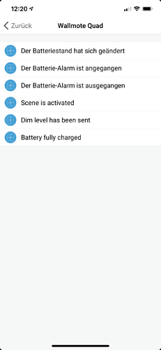

Ich habe einen Aeotec WallMote Quad im Einsatz und kann den uneingeschränkt empfehlen. Beide Varianten haben einen Akku verbaut, sollte man vielleicht wissen. Ich habe den jetzt aber schon mehrere Monate in Betrieb und musste nicht einmal neu aufladen.
Was ich allerdings noch nicht ausprobiert habe sind die Slide-Funktionen.
Hier mal ein paar Screenshots von den Hauptaktionen:
 ![IMG_0770](https://us1.discourse-cdn.com/flex025/uploads/athom/original/3X/a/e/ae7279d64e35a0c11c6b6aac80d6a3ab91519e04.png) ![IMG_0771.PNG](https://us1.discourse-cdn.com/flex025/uploads/athom/original/3X/1/0/10d42914e6b9a9eff1d4ff68791dd730895a09e4.jpeg) ![IMG_0772.PNG](https://us1.discourse-cdn.com/flex025/uploads/athom/original/3X/0/d/0da13d14938fa8e45f472460e9ee10d8f5377b74.jpeg)
