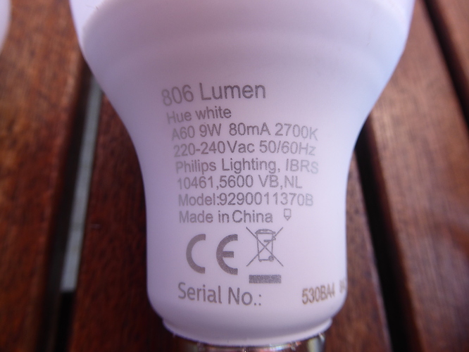

Habe mal 2 Fotos von der Lampe gemacht. Dank deiner Liste, ist es lt. Bezeichnung eine LWW001: Hue Lucca Gartenleuchte.
Es ist ein normaler E27 Sockel enthalten und eine E27 Lampe. Wüsste jetzt auch nicht, was ich zur Erkennung nehmen sollte.

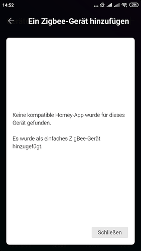

Habe ich gerade nochmal mit einer einfachen Lampenfassung getestet. Mit der Lampe aus der Philips Tuar erscheint unbekanntes Gerät (siehe Bild) , eine Philips Hue E27 white wird erkannt.
 ![homey](https://us1.discourse-cdn.com/flex025/uploads/athom/original/2X/b/bfb89f6d1be0293b54bc8b065b3fa1265ee2df6f.png)
Was ich total komisch finde ist, das die Aufschriften auf der Lampe völlig gleich sind (Bild von der Lampe 2 Beiträge drüber), ok Seriennummer ist unterschiedlich 🙃
Philips white E27
 ![P1040920](https://us1.discourse-cdn.com/flex025/uploads/athom/original/2X/4/4104a4b7162dd4895bb934ee2b02e11f313b161a.jpeg)

Ok, dann ist die Lampe einfach nur ne Lampe und die Technik steckt in der Birne.
Investier € 16 bei Amazon und schraub eine Hue white rein. Die wird erkannt und du hast keine Sorgen mehr.
> **[Philips Hue White E27 LED Lampe Erweiterung, dimmbar, warmweißes Licht,...](https://www.amazon.de/Philips-Hue-Erweiterung-warmwei%25C3%259Fes-kompatibel/dp/B0152WXI0E/ref=sr_1_6?hvadid=155826723052&hvdev=t&hvlocphy=9041956&hvnetw=g&hvpos=1t1&hvqmt=b&hvrand=8904165308312361560&hvtargid=kwd-43945143605&keywords=philips%2Bled%2Bhue&qid=1558273821&s=gateway&sr=8-6)**
> EUR 15,90
Die Jetzige hebst du dir als Ersatz auf oder verwendest sie, wo kein Dimmen gebraucht wird.
